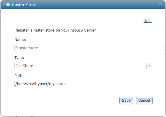

  1. Войдите в ArcGIS Server Manager и перейдите на Site > Data Stores.
  2. Зарегистрируйте общедоступное файловое хранилище растровых данных. В качестве пути введите путь к папке в системе Linux (например, /home/realityuser/myshares).
    Регистрация общедоступного файлового хранилища растровых данных

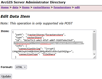

  3. Войдите в ArcGIS Server Administrator Directory на https://webadaptorhost.domain.com/<webadaptorname>/admin.
  4. Перейдите к data > items > rasterStores и щелкните имя хранилища растров в разделе Дочерние элементы.
  5. Щелкните Edit.
  6. Добавьте параметр clientPath со значением, указывающим на ранее настроенный путь к Samba (например, \\HostMachineName\my-shared-folder-name).
    Измените путь к клиенту
  7. Щелкните Update.
Ваше общедоступное файловое хранилище растровых данных теперь настроено и готово к использованию с ArcGIS Reality Server на Linux.
