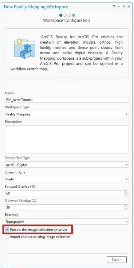

    1. На вкладке Imagery щелкните ниспадающее меню New Workspace и выберите New workspace.
    2. В окне Workspace Configuration укажите имя рабочей области и соответствующие другие настройки.
    3. Отметьте Process this image collection on server.
      Вы не увидите эту опцию, если ваше активное подключение к порталу не является сайтом ArcGIS Enterprise, настроенным с Reality Server.
      Рабочая область Reality Mapping с опцией для обработки на сервере
    4. Примите остальное по умолчанию и нажимайте Next до тех пор, пока не завершите создание рабочей области Reality Mapping.
