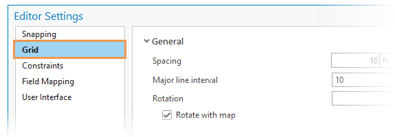

  2. 单击格网选项卡,然后展开常规。
    格网
  3. 更改以下一个或多个设置:
    间距
    指定格网线之间的距离和单位。
    主要线间隔
    以指定间隔显示主要格网线。 主要格网线显示为颜色较深的格网线,在与次要格网线进行对比时,可以形成鲜明的视觉参考。
    随地图旋转
    如果启用此设置,格网即会随着地图的旋转而自动旋转。
    高程
    指定格网在 3D 场景中显示时采用的 z 值高度。
