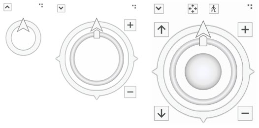

屏幕导航器
屏幕导航器会显示许多在视图下角带有单一控件的照相机导航命令。 明确的照相机控件对于导航具有挑战性的 GIS 内容(尤其是地下和建筑物内或包含激光雷达的 3D 场景)非常有用。 控件适用于触摸屏交互。 它能够绕目标点旋转,因此非常适用于要素检查和 3D 编辑。 作为视图中的被动元素,导航器始终指向北方。 与 2D 和 3D 视图的完全控制状态相比,下图以最小化状态显示仅启用朝向的导航器。
仅导航器朝向,2D 完全控制导航器和 3D 完全控制导航器
要在视图中显示或隐藏导航器,请在视图选项卡的导航组中,单击导航器按钮。 要调整导航器的大小,拖动控件顶部的调整大小手柄。
在其用于朝向的最小显示模式下,导航器会显示北指示器。 可通过单击并拖动外部环来平移地图或场景。 部分透明的箭头指示平移方向和速度。 单击指北针可将相机重新设置为朝向北方。
在其最大化显示模式下,导航器会显示其他照相机导航功能。 在 2D 环境中,其中包括:旋转视图;缩放;以及转向东方、西方或南方。 在 3D 环境中,其中包括:(仅)旋转视图方向、在所有三个轴上以目标点为枢轴进行转动、基于目标点进行缩放、上下移动照相机,以及从当前照相机位置向周围环视。
