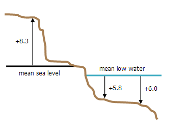

垂直坐标系包括测量单位。 测量单位往往为线性单位,通常为英尺或米(例如,国际英尺或米)。 垂直坐标系还包括方向。 方向用于指定值是正上(表示高于表面的高度)还是正下(表示低于表面的深度)。 下面的直方图显示了两个垂直坐标系:平均海平面和平均低潮面。 平均海平面用作高度值的零水平面。 平均低潮面则是基于深度的垂直坐标系。
基于高度和深度的垂直坐标系
基于高度的平均海平面坐标系显示一个 z 值。 落到平均海平线以下且以其为参考的任何点都具有负 z 值。 平均低潮面具有两个与之关联的 z 值。 由于平均低潮面是基于深度的,因此 z 值为正。 落到平均低潮面以上且以其为参考的任何点都具有负 z 值。
