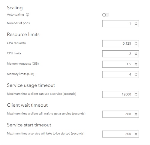

配置组织以地理编码地址并从 ArcGIS Pro 共享定位器后,您必须将适当的资源分配给所创建的 Pod。 根据您的部署,您可能需要向 Pod 分配更多资源,以便地理编码服务可以达到最佳工作效果。 首次从 ArcGIS Pro 发布时,地理编码服务部署具有以下规范:
ArcGIS Pro 中的默认服务设置
当每个 Pod 的最小实例数设置为 1 并且每个 Pod 的最大实例数设置为 1 时,对 pod 使用以下内存限制 (GiB) 值:
定位器大小

如果合适,可以将 Pod 数值设置为大于 1 的数字。 默认情况下会启动一个 Pod。 每个 Pod 包含一定数量的实例,这些实例由每个 Pod 的最小实例数和每个 Pod 的最大实例数值定义。 您可以调整每个 pod 的内存限制值。 例如,如果内存限制设置为 4,Pod 数设置为 2,则会启动两个 Pod,每个 Pod 具有 4Gi 的已分配内存。 您可以在 ArcGIS Enterprise Manager 中调整 Pod 数值。
找到每个 Pod 的实例与要启动的 Pod 数量之间的最佳平衡,这一点非常重要。 在每个 Pod 上运行更多实例通常可提供更好的性能,而运行更少的实例但更多的 Pod 时通常提供更好的可用性。 ArcGIS Enterprise 组织的管理员将确定组织的最佳部署规范。
CPU 限制值应等于每个 Pod 的最小实例数和每个 Pod 的最大实例数值。 通常,Pod 上每个实例需要一个 CPU。 默认情况下,首次从 ArcGIS Pro 共享服务时会分配两个 CPU。 如果每个 Pod 的实例数值大于 2,请确保部署的 CPU 限制值等于每个 Pod 的实例数值。

要在 ArcGIS Enterprise Manager 中配置地理编码服务的 Pod 数、最大内存和最大 CPU,请完成以下步骤:
  1. 打开 ArcGIS Enterprise on Kubernetes 组织的 ArcGIS Enterprise Manager。
  2. 以管理员身份登录。
  3. 单击服务通栏。
  4. 单击要配置的地理编码服务。
  5. 单击设置功能区。
  6. 根据上一部分中的建议,更改组织的 Pod 数、内存限制 (GiB) 和 CPU 限制值。
  7. 单击保存。
    该服务会启动 Pod,并根据您的规范分配内存。
