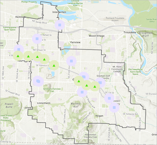

一家开发公司计划在城区中心打造全新的综合性开发项目。 该开发项目必须位于距商店、饭店或轻轨站点 0.25 英里内的便利区域。 “创建缓冲区”工具用于在潜在开发地点周围创建缓冲区以确定其是否符合此条件。
潜在开发地点周围的四分之一英里缓冲区

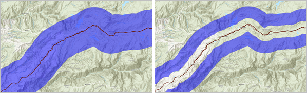

  • 多距离缓冲区形状指定当在距离值参数中提供多个值时外部缓冲区是否应包含较小缓冲区中的区域。 仅当选择融合作为重叠政策时,此参数才可用。 多距离缓冲区形状参数选项如下:
    • 重叠圆盘 - 较大的缓冲区包含一个或多个较小缓冲区内的区域。 这是默认设置。
    • 不同圆环 - 较大缓冲区不包含一个或多个较小缓冲区内的区域。
    使用重叠圆盘和不同圆环创建的缓冲区
    当使用重叠圆盘(第一张图)或不同圆环(第二张图)时,将在结果图层中显示外部缓冲区的形状差异。
