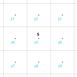

要想仅使用各个像元处最陡坡度的知识来寻找累积成本表面,您也可以使用表面重建算法。 这种算法类似于传统成本距离工具所使用的最短路径算法,但增加了一个步骤,用于提供一个不遵循八个网络方向之一的累积成本近似值。 此步骤称为程函步骤。 以下内容仅进行简单介绍,Sethian (1999) 的著作中提供了详细信息。
要在上下文中了解此步骤,您将看到下方中心像元的累积成本 z5。 假定您了解所有相邻累积成本 zi。 同样,您从输入成本栅格中了解了中心像元处的坡度值 S。
具有中心像元高度的 3 x 3 格网
图 4. 表面重建算法使用中心像元处的输入成本摩擦栅格的坡度以及相邻像元的假定已知高度 zi,通过创建多个中心像元高度的近似值来计算出该高度 z5。
例如,z5 的一个近似值可能沿着 z3 和 z5 之间的对角线分布,其中 z5 = z3 + 1.4 * 像元大小 * S,如下图所示。 在本例中,输入成本栅格的值 S 将被视为三角形 abc 的斜率。 对于所有类似的网络样式近似值,仅使用 z5 处的斜率来估算 z5 处的累积成本。 这与传统网络算法不同,将使用像元对的平均成本。

您不会直接控制表面输入 (S)。 这是一个无单位的权重,通过拉伸像元大小来覆盖像元中心之间的实际 3D 表面距离。 在图 2 中,表面重建算法使用中心像元处的输入成本摩擦栅格的坡度以及相邻像元的假定已知高度,通过创建多个中心像元高度的近似值来计算出该高度 z5。

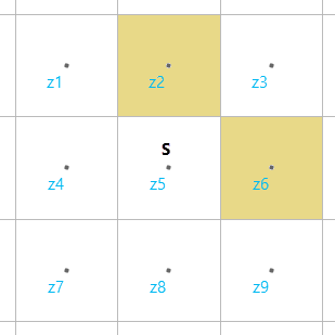

距离累积和距离分配工具中的障碍是无法穿过的输入像元。 这些像元在计算中表示为 NoData 像元。 它们可以显式地作为工具参数呈现,也可以隐式地作为 NoData 值呈现在其他栅格输入中(例如成本摩擦栅格)。 在第一个案例中,这些像元被栅格化并在成本栅格中变为 NoData。 由于表面重建算法无法降低障碍像元的高度估计值,所以会转而寻找其周围的路径。
表面重建算法将使用所有与像元相邻的八个像元以找到其高度估计值。 边缘相连障碍的相邻像元不会妨碍使用对角线相邻像元获取高度估计值。 在下图中,即使像元 z2 和 z6 是障碍,也可以通过 z3 得到 z5 的高度估计值。
具有角相连障碍的格网
如果 z2 和 z6 旨在作为线性障碍要素的一部分(例如运河或河流),此行为会破坏障碍的意图。 为了防止这种情况的发生,表面重建算法倾向于连接障碍像元而不是连接非障碍像元。 这意味着将会在成本栅格中引入额外的 NoData 像元,以确保所有现有的障碍像元共享一条边。 在上图中,像元 z5 或像元 z3 也会变为障碍像元。
当您在分析中使用障碍时,请考虑此行为并相应地调整分析像元的大小,以保留障碍周围的预期连通性。 您可以使用焦点统计工具使线性要素的栅格版本更加复杂,从而将其作为障碍或线性网络使用,这些线性要素不应被相邻的障碍像元中断。
