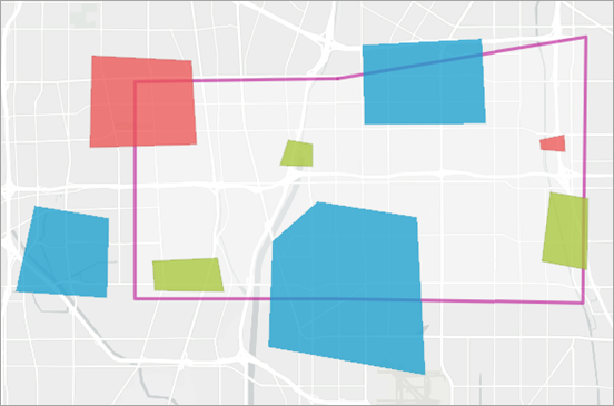

    下图显示了在提供以下输入数据的情况下使用包含仅部分满足条件的要素参数的结果差异:
    • 采用蓝色、红色和绿色的面图层。
    • 具有粉色轮廓的透明面图层。
    输入的蓝色、红色和绿色的彩色面,以及具有粉色轮廓的单一透明面

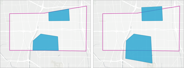

    此示例查找颜色为蓝色并且与具有粉色轮廓的透明面相交的面。 下面的两个输出显示选中(第一张图)和未选中(第二张图)包含仅部分满足条件的要素时的结果差异:
    仅返回要素的部分内容(第一张图像)和仅返回完整要素(第二张图像)的结果
