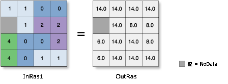

示例
下图显示了分区几何统计工具在几何类型设置为“周长”的输入栅格上的输出:
周长“分区几何统计”图示
OutRas = ZonalGeometry(InRas1,"VALUE","PERIMETER")

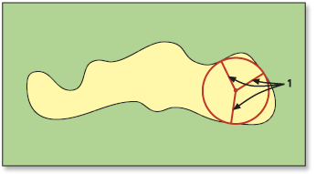

分区厚度分析将计算输入栅格上每个分区内从其周围像元开始的最深或最厚的点。 本质上,它是每个分区内可以绘制的最大圆圈的半径(以像元为单位),不包括该分区外的任何像元。
首先,确定分区的最外层像元。 然后向内,确定与外部像元相邻的像元,接着是下一个,依此类推,直到确定最深的内部像元为止。
将从内部分区像元的中心到最近的周围像元位置的最近边(非中心)来计算距离。
确定区域最深的内部像元
确定区域最深的内部像元。

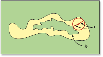

可以从分区的外部边界(外部边)或内部边界(分区中的岛)来计算厚度。
从区域的内部或外部边开始的厚度
从区域的内部或外部边开始的厚度
两个彼此直接水平或垂直并且位于分区内的相邻像元之间的距离是像元大小的 1 倍。 如果分区内的两个相邻像元彼此成对角线,则距离约为像元大小的 1.41421 倍。 在分区的边界,当分区内的像元与分区外的像元接触时,将使用以上相同的两个公式,不同之处在于将除以 2。 从内部像元到边界的距离为累积值。

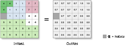

示例
下图显示了分区几何统计工具在几何类型设置为“厚度”的输入栅格上的输出:
“分区几何统计”图示
OutRas = ZonalGeometry(InRas1,"VALUE","THICKNESS")
关于上例中分区 7 和 -6 边界的影响:即使这两个分区具有相同的像元配置,分区 7 为一又二分之一像元厚度,而分区 -6 仅为二分之一像元厚度(每个像元均为该分区的外部像元)。

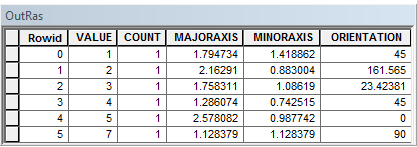

质心
分区质心分析通过创建固定在每个分区空间形状质心的椭圆来近似每个分区的几何。 将计算每个分区的特征值和特征向量。 椭圆的方向将采用第一个特征向量的方向。 椭圆的长轴和短轴的比率与其特征值的比率相同。 每个椭圆的面积等于其所表示的分区的面积。
需要找到每个分区的质心。 分区质心所在的输出栅格像元设置为该分区的值。 通常,输出栅格中非 NoData 像元的数量将等于输入栅格中分区的数量。 但是,如果两个或多个分区质心落在同一输出像元内,则该像元的值将设置为这些分区中的最低分区值。

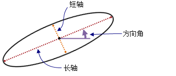

椭圆
输出栅格的属性表包含用于描述每个分区的椭圆近似形状的附加项目。 用于定义椭圆形状和大小的参数为长轴、短轴和方向。 这些项目始终列在属性表中的”值和计数“项目之后。 每个椭圆的面积等于将其分配到的分区的面积。
  • MAJORAXIS
    长轴的长度。 将以地图单位对其进行测量。
  • MINORAXIS
    短轴的长度。 将以地图单位对其进行测量。
  • ORIENTATION
    方向定义为 x 轴与椭圆长轴之间的角度。 这些值以度为单位,可能的范围介于 0 到 180 之间。 方向的角度值以逆时针方向增加,起始 0 度值位置为东方(右侧水平位置),在长轴垂直时达到 90 度。 如果特定区域仅由一个像元组成,或者该区域是单个方形像元块,则椭圆(在本例中为圆)的方向设置为 90 度。
椭圆的分量
椭圆的分量
典型分析用于确定用于描述所有分区的椭圆的参数。 该机制通常称为标准差椭圆,其中像元中心的坐标用作计算离散的点。 有关计算的一般说明,请参阅本文档末尾列出的参考资料。

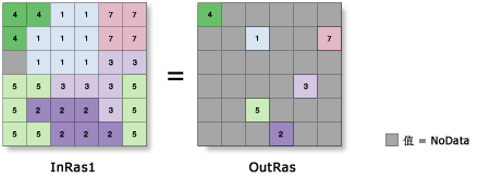

示例
下图显示了分区几何统计工具在几何类型设置为“质心”的输入栅格上的输出:
质心“分区几何统计”图示
OutRas = ZonalGeometry(InRas1,"VALUE","AREA")
使用“质心”选项的“分区几何统计”的输出属性表
