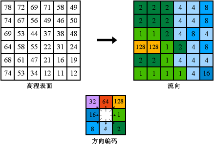

流向的编码
显示了流向的编码。
使用 D8 方法计算流向
在 D8 方法中,流向取决于自每个像元的最陡下降方向或最大下降高度(Jenson 和 Domingue,1988 年)。 流向计算如下:
\(maximum_drop \space = \space change_in_z-value/distance\)
将计算像元中心之间的距离。 例如,如果像元大小为 1,则两个正交像元的间距为 1,两个对角像元的间距为 2 的平方根。 如果多个像元的最大下降方向都相同,则会扩大相邻像元范围,直到找到最陡下降方向为止。
找到最陡下降方向后,将使用表示该方向的值对输出像元进行编码。
