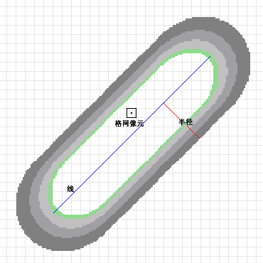

将显示一条线段与覆盖在其上方的核表面。
上图显示了一条线段与覆盖在其上方的核表面。 线段对密度的贡献等于栅格像元中心核表面的值。

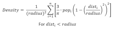

新 (x,y) 位置的预测密度由以下公式确定:
预测密度公式
其中:
  • i = 1,…,n 是输入点。 如果它们位于 (x,y) 位置的半径距离内,则仅包括总和中的点。
  • popi 是 i 点的总体字段值,它是一个可选参数。
  • disti 是点 i 和 (x,y) 位置之间的距离。
然后将计算的密度乘以点数,或者乘以 population 字段的总和(如果有)。 这种校正使空间积分等于点数(或总和或 population 字段),而非总等于 1。 该实现使用四次核(Silverman,1986)。 需要为要估算密度的每个位置分别计算公式。 由于正在创建栅格,因此计算将应用于输出栅格中每个像元的中心。

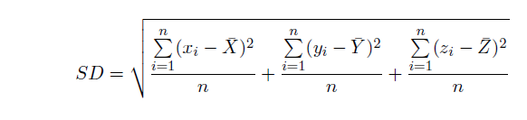

有两种计算标准距离的方法,即未加权和加权。
未加权距离
未加权距离方程

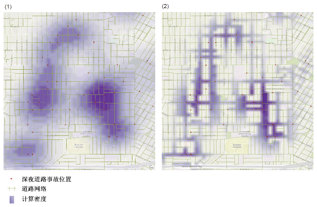

下图显示了洛杉矶县深夜交通事故的核密度输出(从洛杉矶县 GIS 数据门户获得的数据)。 没有障碍的密度估计位于左侧 (1),而在道路两侧都有障碍的密度估计位于右侧 (2)。 该工具使用障碍(即沿道路网络测量距离的方法)提供的密度估计,比使用事故地点之间的最短距离的估计要好得多。
有障碍与无障碍时的核密度
将显示没有障碍 (1) 和道路两侧都有障碍 (2) 时的核密度估计。
