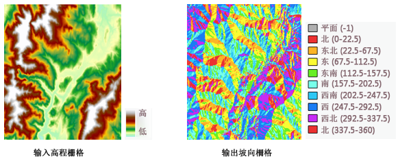

坡向
坡向表面参数用于确定下坡坡度所朝的方向。 输出栅格中各像元的值可指示出各像元位置处表面所朝向的罗盘方向。 将按照顺时针方向进行测量,角度范围介于 0(正北)到 360(仍是正北)之间,即完整的圆。 不具有下坡方向的平坦区域将赋值为 -1。
坡向
下图显示的是输入高程数据集和输出坡向栅格。
坡向输出示例

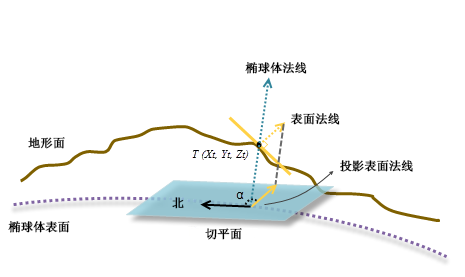

某一位置的测地线坡向是相对于北向在与椭球体表面相切的平面(下图中的蓝色平面)上测量的下坡表面的角度方向 α。
测地线组成部分说明
要计算每个位置处的坡向,需要使用最小二乘法 (LSM) 将二次或双二次表面拟合到邻域像元。 将基于该表面计算像元位置处的表面法线。 在相同位置,还将计算与椭球体表面的切平面垂直的椭球体法线。
由于将椭球体表面的切平面视为参考平面,表面法线将投影到平面上。 最后,通过按顺时针方向测量北向与表面法线的投影之间的角度 α 来计算测地线坡向(请参见上图)。

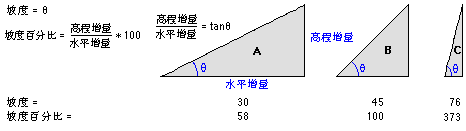

输出坡度栅格可使用两种单位进行计算:度和百分比(高程增量百分比)。 将高程增量百分比视为高程增量除以水平增量后再乘以 100,这样可以更好地理解高程增量百分比。 请参考下面的三角形 B。 当角度为 45 度时,高程增量等于水平增量,所以高程增量百分比为 100%。 如三角形 C 所示,当坡度角接近直角(90 度)时,高程增量百分比开始接近无穷大。
坡度和百分比
比较以度为单位和以百分比为单位的坡度值。

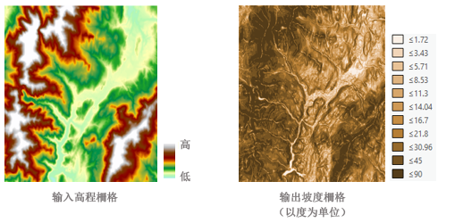

坡度最常用在高程数据集处理中,如下图所示。 较陡的坡度在输出坡度栅格上以暗棕色阴影显示。
坡度输出示例

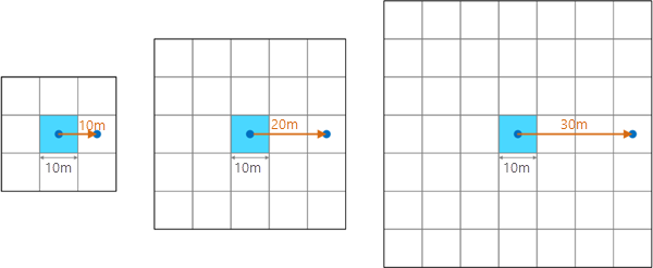

最小邻域距离等于输入栅格的像元大小。 最大邻域距离等于像元大小的七倍,从而形成 15 x 15 像元窗口。 任何大于七倍像元大小的指定距离将始终使用 15 x 15 像元窗口。
邻域距离和移动窗口的像素数之间的关系
将显示邻域距离(橙色线)和移动窗口的像素数之间的关系。 像元大小为 10 米时;10 米的邻域距离将使用 3 x 3 像元窗口(此为默认设置),20 米的邻域距离将使用 5 x 5 像元窗口,而 30 米的邻域距离将使用 7 x 7 像元窗口。
如果指定的邻域距离不会导致像元大小的间隔为奇数,它将向上舍入到像元大小的下一个间隔。 例如,在上图中,如果指定的邻域距离为 25 米,它将向上舍入到像元大小的下一个间隔,即 30 米(像元大小的三倍),从而得到 7 x 7 像元窗口。

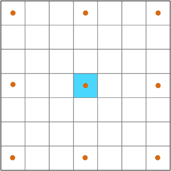

当使用固定邻域计算表面参数时,将使用邻域内的所有像元值。 在使用自适应邻域计算表面参数时,将仅使用邻域的九个像元(外部正交和对角像元以及中心处理像元)。
说明了在自适应邻域计算中涉及哪个像元
点表示使用自适应邻域时使用 7 x 7 窗口计算表面参数时使用的像元中心。

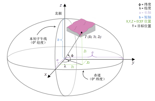

表面参数工具通过将地球形状视为椭球体,在 3D 地心坐标系(也称为地心地固 (ECEF) 坐标系)中执行计算。 计算结果不受数据集的投影方式影响。 如果在空间参考中定义了 z 单位,此方法将使用输入栅格的 z 单位。 如果输入的空间参考未定义 z 单位,则需要使用 z 单位参数进行定义。
ECEF 坐标系是以地心为原点的 3D 右手笛卡尔坐标系,其中所有位置均由 X、Y 和 Z 坐标表示。 有关以地心坐标系表示的目标位置 T 的示例,请参见下图:
测地线系统中的笛卡尔坐标说明
将表面栅格从输入坐标系转换到 3D 地心坐标系中。

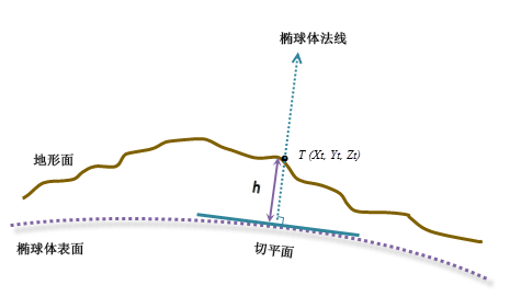

测地线计算使用基于其测地坐标(纬度 \(φ\)、经度 \(λ\)、高度 \(h\))计算的 X、Y 和 Z 坐标。 如果输入表面栅格的坐标系为投影坐标系 (PCS),则需要先将栅格重新投影到地理坐标系 (GCS),其中每个位置均具有测地坐标。 然后将其转换为 ECEF 坐标系。 高度 \(h\)(z 值)是以椭球体表面为参考的椭球体高度。 请参见下图。
椭球体高度
要从测地坐标(纬度 \(φ\)、经度 \(λ\)、高度 \(h\))转换为 ECEF 坐标,请使用以下公式:
\(X = (N(φ) + h) * \cos(φ) * \cos(λ)\)
\(Y = (N(φ) + h) * \cos(φ) * \sin(λ)\)
\(Z = (b^2 / a^2 * N(φ) + h) * \sin(φ)\)
  • 其中:
    \(N(φ) = a^2 / √(a^2 * \cos(φ)^2 + b^2 * \sin(φ)^2)\)
    \(φ\) 是纬度
    \(λ\) 是经度
    \(h\) 是椭球体高度
    \(a\) 是椭球体的长轴
    \(b\) 是椭球体的短轴
在以上公式中,椭球体高度 h 以米为单位。 如果以任何其他单位指定输入栅格的 z 单位,则该单位将内部转换为米。
