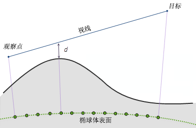

要确定每个目标的可视性,可从每个观察点到每个目标构造 3D 视线。 有关如何构造视线的图示,请参见下图。 确定椭球体上每个视线的地面路径并将其划分为像元大小步长。 在该图中,步长以绿点表示,步长之间的距离等于像元大小。 在每个步长中,将计算视线和表面之间的垂直距离 \(d\)。 使用线性反距离权重 (IDW) 方法通过最近像元中心估算地面高程。 如果 \(d\) 对于沿视线的所有地面步长为正,则认为目标可见;否则,认为目标不可见。
地心 3D 视线的剖面图
将显示相对高程表面和基础椭球体的地心 3D 视线的剖面图。

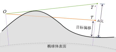

地面以上 (AGL) 栅格作为一种可选输出,表示目标像元从不可见到可见需要提升的距地面高度。 下图说明了确定 AGL 值的方法。 \(T\) 表示具有一定高度(即插图中的目标偏移)的目标。 观察点 \(O\) 与目标 \(T\) 之间的视线被 terrain 遮挡,因此目标 \(T\) 不可见。 若将目标提升到新位置 \(T’\),便可获得清晰的视线,从而使目标将变为可见。 \(T’\) 与地面之间的距离即为输出栅格中的 AGL 值。
AGL 图示
AGL 输出栅格还记录目标从不可见到至少对一个观察点可见所需的表面上方附加高程。 在本示例中,目标位置的 AGL 值即为目标偏移 + \(TT'\)。
距离 \(TT'\) 的计算并不需要假定 \(OTT'\) 三角形是直角三角形。
