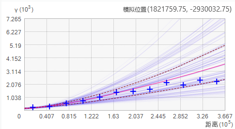

此过程将为每个子集创建大量半变异函数,并且在将它们绘制在一起时,结果是按密度着色的经验半变异函数分布(蓝色越深,通过该区域的半变异函数就越多)。 经验半方差用蓝色十字表示。 此外,分布的中位数以红色实线表示,第 25 个和第 75 个百分位数以红色虚线表示,如下所示。
模拟半变异函数
将显示一个子集的模拟半变异函数。
每个子集中模拟的半变异函数数量默认为 100,其中每一个半变异函数都是子集的真实半变异函数的估计。

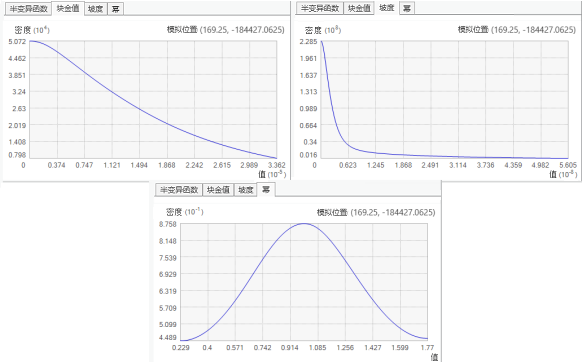

在 EBK 中,可以分析参数估计的经验分布,因为在每个位置都估计了多个半变异函数。 单击块金值、坡度或幂选项卡可显示关联参数的分布。 下图显示了前一图片中显示的模拟半变异函数的半变异函数参数分布:
将显示块金值、坡度和幂的分布。
块金值、坡度和幂的分布
通过单击预览表面上的不同位置,将显示新位置的半变异函数分布和半变异函数参数的分布。 如果分布在整个数据域中未显著变化,则表明数据全局稳定。 分布应在整个数据值域内平滑变化;但如果发现在较短距离的分布中出现较大变化,增加重叠系数的值以平滑分布的过渡。

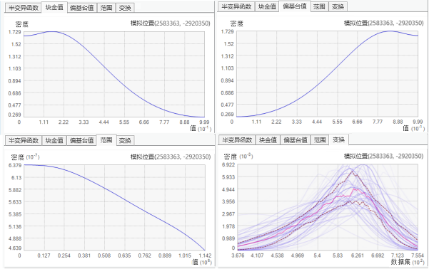

如果应用了变换,将使用简单克里金模型,而不使用固有的随机函数。 由于这些变化,参数分布更改为块金值、偏基台值和变程值。
如果选择 K-Bessel 或去除趋势的 K-Bessel 作为半变异函数类型,将另外显示一个图形来表示 K-Bessel 中的形状参数。 此外,会出现一个变换选项卡,显示拟合变换的分布(每个模拟一个)。 与半变异函数选项卡相同,变换分布按密度着色,并提供分位数线。
将显示块金、偏基台、变程和变换的分布。
块金、偏基台、变程和变换的分布

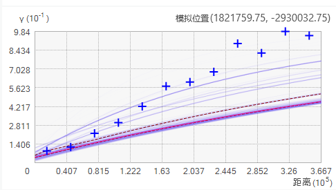

如果您尝试在指数函数、消减函数及其去除趋势的相应函数之间进行选择,您应该选择能够为经验半方差提供最佳视觉拟合的半变异函数(下图中的蓝色十字)。 理想情况下,经验半方差应落在半变异函数光谱的中间。 例如,在下图中,蓝色十字没有落在半变异函数光谱的中间(大多都落到光谱的顶部):
经验半方差未落在光谱的中间。
经验半方差未落在光谱的中间。

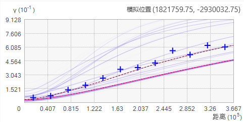

相反,应优先选择下列半变异函数,因为蓝色十字落在了半变异函数光谱的中间:
经验半方差落在光谱的中间。
经验半方差落在光谱的中间。
