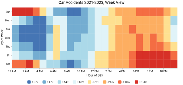

示例
下面的日历热图根据星期和时间确定车祸模式。
  • 日期 - Date
  • 日历类型 - 按星期和时间的周
  • 选择聚合 - 计数
按星期和时间显示车祸的日历热图
