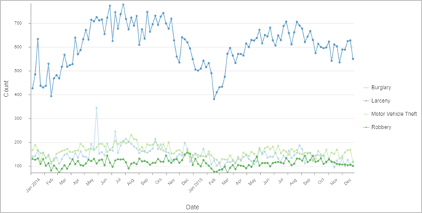

以下折线图可视化 2014 年和 2015 年的犯罪事件中的趋势。
  • X 轴日期或数值 - 日期
  • 聚合 - 计数
  • 数值字段 - 无
  • 分割依据 - 犯罪类型
  • 间隔 - 六天
2014 年和 2015 年的犯罪事件

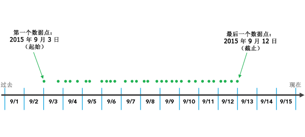

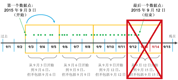

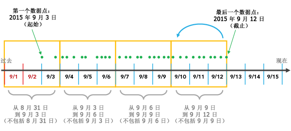

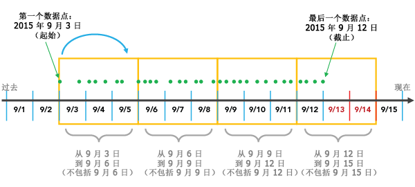

间隔对齐
时间间隔可与第一个数据点或最后一个数据点对齐。
数据示例
捕捉第一个数据点从最早的日期开始向前进行分组。
按照在数据集开始处对齐的方式进行分组
捕捉最后的数据点从最近的日期开始向前进行分组。
按照在数据集结尾处对齐的方式进行分组
采用间隔对齐需经过慎重考虑,原因是最后创建的条柱可能部分为空,从而产生一种误导:这段时间内值或计数出现下降,而真实情况是,数据采集在该条柱的跨度内开始或结束。 启用修剪不完整间隔从可视化中移除部分填充的条柱,以免出现条柱偏差。
