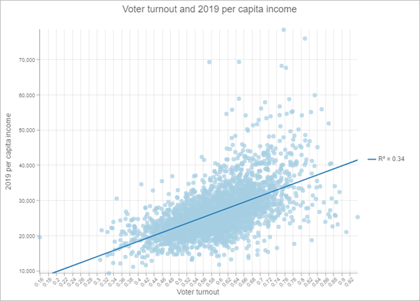

以下散点图显示 2016 年美国大选的投票率和 2019 年人均收入之间的关系。
  • X 轴 - 投票率
  • Y 轴 - 2019 年人均收入
投票率与人均收入之间存在正关系。

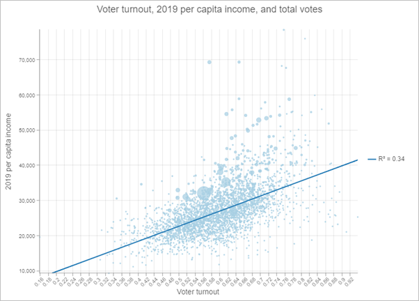

可以将符号大小设置为比例,以显示总票数。
按比例调整大小的点用于可视化总投票数。
