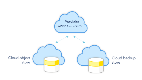

云提供商与云服务
云提供商为可以包含多个相关云服务的父对象。 ArcGIS Enterprise on Kubernetes 目前支持的提供商包括 Amazon Web Services (AWS)、Microsoft Azure 和 Google Cloud Platform (GCP)。 单一云提供商可以具有多个云服务作为子对象,如下图所示:
云服务提供商

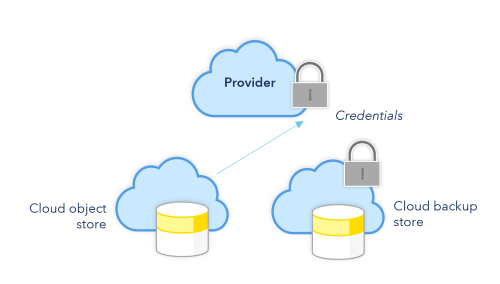

云对象存储凭据
如果您将对象存储设置为在配置组织时使用云提供商,则会将相关的凭据类型和密钥附加到提供商级别资源。 由此可将单一凭据用于许多云服务,如下图所示:
云服务提供商凭据

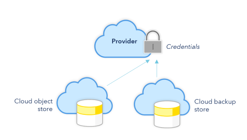

如果云服务没有特定凭据,默认将使用提供商级别凭据,如下图所示:
没有特定凭据的云服务默认设置
在云服务级别下更新凭据时,仅该服务受影响。 在云提供商级别下更新凭据时,与该凭据有关的所有存储服务将相应地更新。 ArcGIS Enterprise Manager 中将显示一条通知,指示正在更新全局提供商级别凭据。 此举将刷新相关云存储服务,以使用更新后的凭据。
