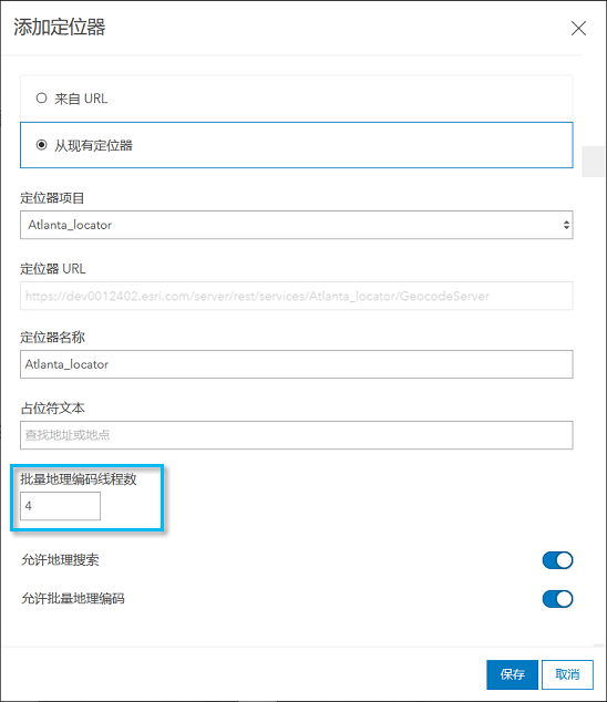

为您的定位器配置建议数目的批量地理编码线程
在联合 GIS Server 站点上运行的 GeocodingTools 地理处理服务也可使用任何发布到门户的定位器。 地理处理服务可向地理编码实用程序服务发送多个并发请求,从而加快批量地理编码的整体执行速度。 地理处理服务发出的并发请求数目(批量地理编码线程数)可由门户管理员配置。 必须将批量地理编码线程数设置为正确的值;否则,将导致批量地理编码故障增加。
最佳做法是,应将批量地理编码线程数设置为与可用于地理编码服务的实例数成正比。 例如,如果可用于地理编码服务的实例数为 8,且 ArcGIS Server 计算机仅用于批量地理编码,则应将批量地理编码线程数设置为 8。 执行地理处理服务后,会向定位器服务发送 8 个并发批量地理编码请求。 如果有更多实例可供定位器服务使用,则应相应调整批量地理编码线程数目,以充分利用可供定位器服务使用的实例。 但是,如果两位用户希望针对同一服务同时执行批量地理编码,则管理员应将批量地理编码线程数设置为 4,由此每位用户可以使用一半的可用地理编码服务实例,并且后端地理编码服务也不会被请求所淹没。
请注意,ArcGIS World Geocoding Service 无法配置批量地理编码线程。 以下配置适用于配置为实用程序服务的其他所有已发布定位器。
要为您的定位器设置建议数目的批量地理编码线程,请执行以下步骤:
  1. 使用 ArcGIS Pro 将所需定位器发布到门户。
  2. 以管理员身份登录门户。
  3. 单击内容,并确保与组织共享定位器。
  4. 单击组织,然后浏览至设置下的实用程序服务。
  5. 向下滚动到地理编码部分,然后单击添加定位器。 选择要配置用于批量地理编码的定位器,然后调整批量地理编码线程数值。
  6. 单击确定并单击保存。
  7. 浏览到您的托管服务器的 ArcGIS Server Manager。
  8. 单击 ArcGIS Server Manager 目录中的实用程序文件夹。
  9. 单击 GeocodingTools 地理处理服务。
  10. 单击保存并重新启动按钮。
注:
批量地理编码线程数必须小于或等于可用于定位器的实例数。 如果选择较大的值,则批量地理编码作业可能会失败。
