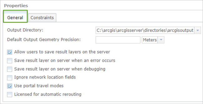

常规
常规选项卡上提供了以下可用属性,并且在将其选中时会将其应用于所有求解程序:
输出目录 - 指定写入结果图层的位置。
默认输出几何精度 - 指定您希望服务返回的输出几何所简化的程度。 如果其设置为零或未指定,则不会对输出几何执行概化。 如果已将其指定为正值,则会减小整体响应大小,并提高在应用程序中绘制形状的性能。
允许用户在服务器上保存结果图层 - 指定用户是否可将结果图层保存在服务器上以供将来使用。
发生错误时将结果图层保存在服务器上 - 指定分析过程中发生错误时,是否将结果图层自动保存在输出目录中。 如果选中,则此选项可帮助对错误进行故障排除。
调试时将结果图层保存在服务器上 - 选中此框后,如果日志级别设置为
DEBUG,则结果图层将自动保存在每个请求的输出目录中。忽略网络位置字段 - 选中此设置后,如果通过请求传递位置字段,则服务不使用输入分析位置(停靠点、障碍、设施点、事件等)上的位置字段。 如果街道名称经常改变,则忽略网络位置字段将有助于避免传递包含无效位置字段的请求。
使用门户出行模式 - 如果选中此设置,则服务将使用 ArcGIS Enterprise 中配置的出行方式,而不是服务使用的网络数据集所定义的出行方式。
获得自动重新计算路线许可 - 如果选中此设置,则会通知客户端应用程序(例如使用 ArcGIS Maps SDKs for Native Apps 中的 Navigation API 构建的客户端应用程序)该服务可用于重新计算路线。
注意:
在选中此设置之前,请确保该服务使用的网络数据集已获得重新计算路线功能的许可。 如果您使用的是 ArcGIS StreetMap Premium 中的网络数据集,则这些数据集未获得自动重新计算路线许可,且选中此属性将违反 ArcGIS StreetMap Premium 的许可协议。 但是,如果您的网络数据集是由组织管理的街道数据创建的,则可以设置此属性。

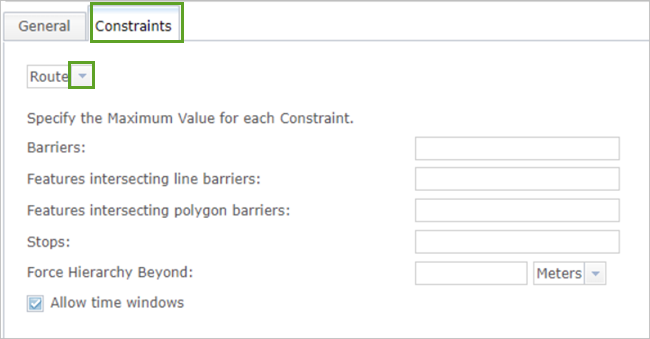

约束
约束是可以针对每个求解程序进行定义的一组属性,用于启用或禁用各种功能,或用于限制服务可以解决的问题的大小。 可以在约束选项卡中设置这些属性。 您可以使用下拉菜单选择求解程序类型。
以下约束适用于每个求解程序:
最大障碍数量 - 每个请求允许传递的最大点障碍数量。
与线障碍相交的最大要素数量 - 每个请求中可被线障碍限制的最大街道数量。
与面障碍相交的最大要素数量 - 每个请求中可被面障碍限制的最大街道数量。
超出(输入范围)强制分级和超出(输入范围)强制分级的单位 - 当停靠点之间的距离较远时,如果未选中这些选项,则解决请求会需要大量的时间和服务器资源。
每个求解程序都具有以下附加约束,以下各个部分中将对其进行介绍:
路径
路径求解程序具有以下约束:
最大停靠点数量 - 用户允许每个请求传递的最大停靠点数量。
允许时间窗口 - 此选项用于指定服务是否支持用户在输入停靠点上传递时间窗口。
服务区
服务区求解程序具有以下约束:
最大设施点数量 - 每个请求允许传递的最大设施点数量。
最大中断和最大中断的单位 - 可以针对服务区请求指定的最大中断值。 阻抗单位可以基于以下内容:
时间
长度
其他
超出(中断)强制分级和超出(中断)强制分级的单位 - 可以针对服务区请求指定的最大中断值。 达到此最大值后,服务器可自动将请求更改为使用网络等级。
最近设施点
最近设施点求解程序具有以下约束:
要找到的最大设施点数量 - 您希望服务可在每个请求内找到的事件中的最大设施点数量
最大事件数量 - 每个请求允许传递的最大事件数量
OD 成本矩阵
OD 成本矩阵求解程序具有以下约束:
最大目的地数量 - 每个请求允许传递的最大目的地数量
要找到的最大目的地数量 - 您希望服务可在每个请求内找到的自起点的最大目的地数
最大起点数量 - 每个请求允许传入的最大起点数量
