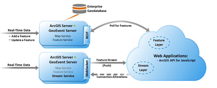

下图比较了传统的要素数据接收、处理及使用方式和使用流服务时的实时数据接收和传播方式。
传统要素数据工作流与使用流服务接收并广播的实时数据
在本图上部可以看到,在流服务之前实时数据为何最初必须在要素类中,并需要企业级地理数据库。 要显示数据,客户端应用程序必须定期轮询要素服务以获取新要素和更新的要素。
图的下部分显示了如何通过流服务接收实时数据并使用 WebSocket 立即将数据传送至客户端。
