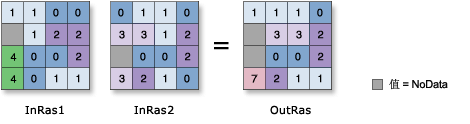

“按位或”图示

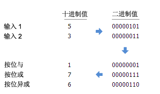

按位工具逐个像素评估输入值的二进制表示。 将对二进制表示中的每一位执行布尔运算。
下文中将介绍各种按位工具的运算逻辑。 箭头用于指示运算过程:将输入值转换为底为 2 的二进制表示,对输入值进行分析,然后返回为十进制 (底为 10)的值。
了解有关“按位或”工作原理的详细信息
对于“按位或”,如果一个输入或两个输入的每个位均为 1,则输出为 1。 如果两个输入的每个位均为 0,则输出的每个位为 0。
按位与、按位或和按位异或示例
这是一个按位与、按位或和按位异或示例。
