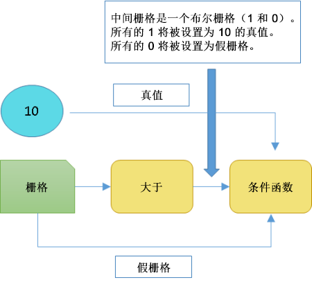

条件函数必须位于数学分析:逻辑运算函数(如大于函数)之后。 逻辑运算函数的输出为布尔栅格(值为 1 和 0)。 使用条件函数时,会将所有为 1 的值设置为 True 栅格,并将所有为 0 的值设置为 False 栅格值。

此输入栅格用于表示逻辑数学栅格函数的布尔型结果。 其值将为 1(表示真)或 0(表示假)。 它可以是整型栅格或浮点型栅格。
True 栅格
条件为真时,其值将作为输出像素值的输入。 它可以是整型栅格、浮点型栅格或常量值。
False 栅格
条件为假时,其值将作为输出像素值的输入。 它可以是整型栅格、浮点型栅格或常量值。
