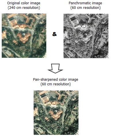

全色锐化使用分辨率较高的全色图像(或栅格波段)与分辨率较低的多波段栅格数据集进行融合。 最终生成一个具有全色栅格的高分辨率的多波段栅格数据集,该数据集中的两个栅格完全重叠。
全色锐化是一种辐射变换,对应的工具在栅格功能或地理处理工具中均有提供。 一些图像公司可提供相同场景下的低分辨率多波段图像和较高分辨率全色图像, 此过程用于提高空间分辨率,并使用高分辨率单波段图像提供视觉效果更佳的多波段图像。因此,可完全满足这些公司或其用户的需求。
全色锐化示例
全色锐化示例
