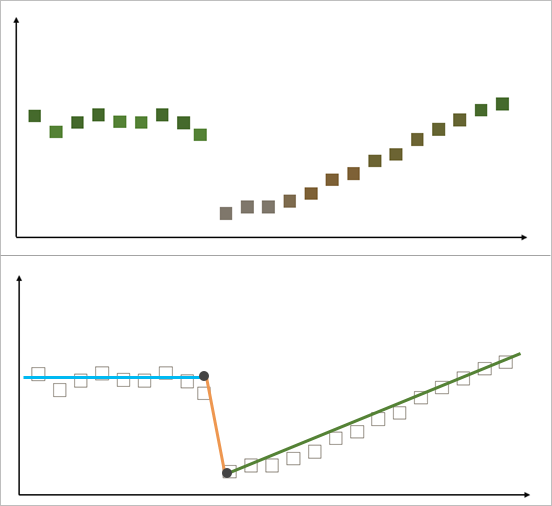

LandTrendr 算法基于以下理念:像素的历史记录可以随时间分成几个线段。 可能存在变化极小的较长时间段,以斜率较小的直线表示。 当发生干扰时,像素值会发生变化,以一条可能斜率较高的短线段表示。 如果允许恢复,例如在森林火灾后,这将由一条斜率较小的长线表示,线逐渐向像素原始值移动。
这两张图显示像素值随时间变化(上图)及使用 LandTrendr 算法拟合的线段(下图)
在上图中,像素在一段时间内是绿色,然后发生了干扰,像素变成了灰棕色,然后随着时间慢慢变回绿色。 在 LandTrendr 算法中,这通过图像底部图表中显示的三条线段表示。 每个变化处都有折点,帮助描述这些线段。
本示例是像素随时间变化的高度简化历史记录。 多年来,景观可能会发生许多大大小小的变化。 使用 LandTrendr 分析变化工具提供诸多参数,用于控制提取的模型信息,确保仅检索到感兴趣的变化。

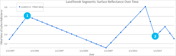

时间剖面图
要探索模型的分段结果,使用 Fitted Value 波段为使用 LandTrendr 分析变化工具的变化分析输出生成时间剖面图。
此时间剖面图基于以下工具的输出生成:
变化日期
要提取像素值变化日期的信息,使用使用变化分析栅格检测变化工具。 该工具会生成一个栅格,其中每个像素的日期值对应感兴趣的日期。 可提取模型中特定段的起始日期或结束日期。 例如,可提取代表最长变化时间段的线段的起始日期(由上图中的点 1 表示),或者提取代表变化最快(斜率值最高)的线段的结束日期(由上图中的点 2 表示)。
