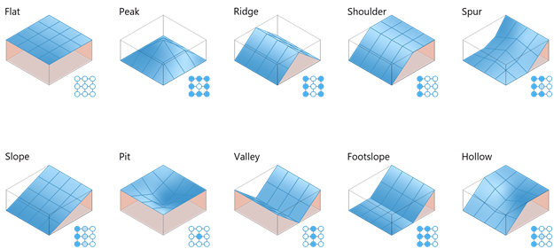

将地貌形态模式与地貌类型相匹配
该工具使用查找表将地貌形态模式与特定的地貌类型进行匹配,遵循 Jasiewicz 和 Stepinski (2013) 提出的论点。 该表将地貌形态模式与 10 种最常见的地貌之一进行匹配。
十大最常见地形类型
图 3. 十大最常见地形类型
如果地貌形态模式的定义变化不大,则可以将多种不同的地貌形态模式与一种特定地貌相匹配。 可接受的变化是创建查找表的必要假设。
