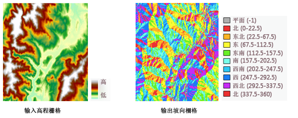

坡向
坡向表面参数用于确定下坡坡度所朝的方向。 输出栅格中各像元的值可指示出各像元位置处表面所朝向的罗盘方向。 将按照顺时针方向进行测量,角度范围介于 0(正北)到 360(仍是正北)之间,即完整的圆。 不具有下坡方向的平坦区域将赋值为 -1。
坡向
下图显示的是输入高程数据集和输出坡向栅格。
坡向输出示例

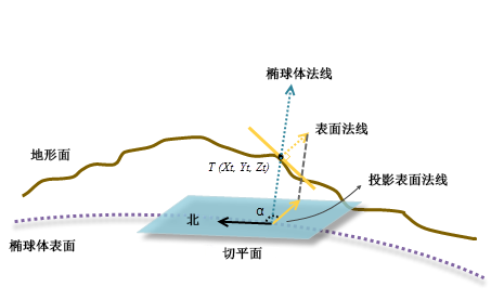

测地线坡向计算
某一位置的测地线坡向是相对于北向在与椭球体表面相切的平面(下图中的蓝色平面)上测量的下坡表面的角度方向 α。
测地线组成部分说明
要计算每个位置处的坡向,需要使用最小二乘法 (LSM) 将二次或双二次表面拟合到邻域像元。 将基于该表面计算像元位置处的表面法线。 在相同位置,还将计算与椭球体表面的切平面垂直的椭球体法线。
由于将椭球体表面的切平面视为参考平面,表面法线将投影到平面上。 最后,通过按顺时针方向测量北向与表面法线的投影之间的角度 α 来计算测地线坡向(请参见上图)。

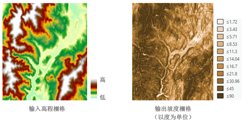

坡度最常用在高程数据集处理中,如下图所示。 较陡的坡度在输出坡度栅格上以暗棕色阴影显示。
坡度输出示例
该工具可与其他类型的连续数据(如人口)配合使用,用来识别值的急剧变化。

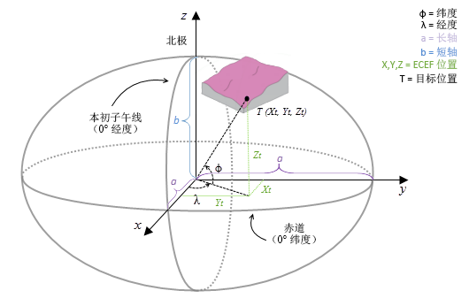

表面参数工具通过将地球形状视为椭球体,在 3D 地心坐标系(也称为地心地固 (ECEF) 坐标系)中执行计算。 计算结果不受数据集的投影方式影响。 如果在空间参考中定义了 z 单位,此方法将使用输入栅格的 z 单位。 如果输入的空间参考未定义 z 单位,则需要使用 z 单位参数进行定义。
ECEF 坐标系是以地心为原点的 3D 右手笛卡尔坐标系,其中所有位置均由 X、Y 和 Z 坐标表示。 有关以地心坐标系表示的目标位置 T 的示例,请参见下图:
测地线系统中的笛卡尔坐标说明
将表面栅格从输入坐标系转换到 3D 地心坐标系中。

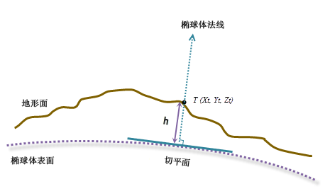

测地线计算使用基于其测地坐标(纬度 \(φ\)、经度 \(λ\)、高度 \(h\))计算的 X、Y 和 Z 坐标。 如果输入表面栅格的坐标系为投影坐标系 (PCS),则需要先将栅格重新投影到地理坐标系 (GCS),其中每个位置均具有测地坐标。 然后将其转换为 ECEF 坐标系。 高度 \(h\)(z 值)是以椭球体表面为参考的椭球体高度。 请参见下图。
椭球体高度
要从测地坐标(纬度 \(φ\)、经度 \(λ\)、高度 \(h\))转换为 ECEF 坐标,请使用以下公式:
\(X = (N(φ) + h) * \cos(φ) * \cos(λ)\)
\(Y = (N(φ) + h) * \cos(φ) * \sin(λ)\)
\(Z = (b^2 / a^2 * N(φ) + h) * \sin(φ)\)
  • 其中:
    \(N(φ) = a^2 / √(a^2 * \cos(φ)^2 + b^2 * \sin(φ)^2)\)
    \(φ\) 是纬度
    \(λ\) 是经度
    \(h\) 是椭球体高度
    \(a\) 是椭球体的长轴
    \(b\) 是椭球体的短轴
在以上公式中,椭球体高度 h 以米为单位。 如果以任何其他单位指定输入栅格的 z 单位,则该单位将内部转换为米。
