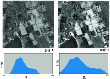

下图显示了拉伸的示例。 直方图 A 表示影像 A 中的像素值。 通过在整个范围内拉伸值(如直方图 B 中所示),您可以改变影像的外观并增强其视觉效果(影像 B)。

拉伸类型定义了将用于增强栅格外观效果的直方图拉伸。 拉伸功能通过在位深度定义的最小值和最大值范围内沿直方图扩展像素值,从而改善数据的外观。 例如,8 位的栅格数据集或镶嵌数据集将在 0 到 255 的范围内拉伸。 不同的拉伸将导致栅格显示中出现不同的结果。

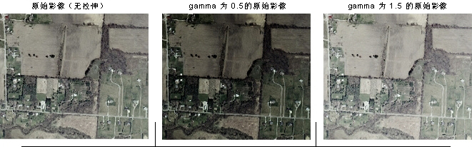

Gamma 指的是栅格数据集中等灰度值之间的对比度。 Gamma 对栅格数据集的黑色或白色值不会产生影响,而仅影响中间值。 通过应用 gamma 校正,可以控制栅格数据集的总体亮度。 此外,gamma 系数不仅会改变影像的亮度,还会改变红绿蓝之间的比率。
小于 1 的 Gamma 值将降低较暗区域的对比度并增加较亮区域的对比度。 这将使影像变暗,但不会降低影像的黑暗或明亮区域的饱和度。 这有助于呈现较亮要素的细节,如建筑物顶部。 相反,大于 1 的 gamma 值将增加较暗区域的对比度,如建筑物阴影。 使用高程数据时,大于 1 的 Gamma 值也将有助于呈现较低高程区域的细节。
在下图中,可以看到调整用于显示栅格数据集的 Gamma 值的效果:
