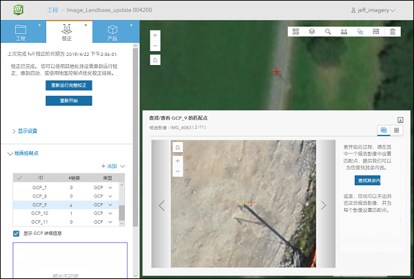

Ortho Maker 平差窗格和 GCP 集合查看器
GCP 集合查看器随即打开,并显示集合中与 GCP 相交图像上的所选 GCP。 循环播放集合中的候选影像,然后在所显示的影像中单击适当的 GCP 位置,以此选择候选影像中的匹配 GCP 位置。 或者,您也可以在一个候选影像中选择匹配 GCP,然后单击查找其余内容,随后剩余的候选影像中将定位匹配 GCP。 所有的候选影像都将显示在图库中,相应的各个影像中将定位经过计算的匹配 GCP。 平移和缩放影像以验证计算的匹配 GCP 是否定位正确。 您可以在候选影像上重新定位任意匹配 GCP。 GCP 列表中的 #Links 标题下方显示为匹配 GCP 收集的影像数量。 单击列表中的另一个 GCP,然后重复上述步骤,直至 #Links 列表中的所有 GCP 都显示拥有匹配 GCP。 可导出文件和地图,导出的内容将随工程一起保存。
对 GCP 集合满意时,可单击应用 GCP 以使用 GCP 重新计算区域网平差。 经更新的区域网平差的计算速度很快,这是因为计算使用的连接点已在之前生成完毕。
