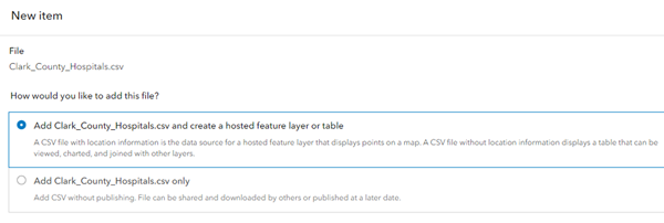

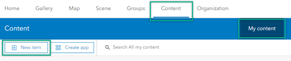

打开内容 > 我的内容,单击新建项目,然后单击您的设备。
在您的设备或网络上的计算机中查找文件。
选择添加 <文件名> 并创建托管要素图层或表。
单击下一步。

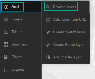

在内容(深色)工具栏上,单击添加
,然后单击浏览图层
注:
通过单击展开
,展开内容(深色)工具栏。选择我的内容并找到托管要素图层。
单击项目结果页面上的添加,以将图层添加到地图。

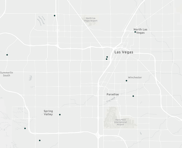

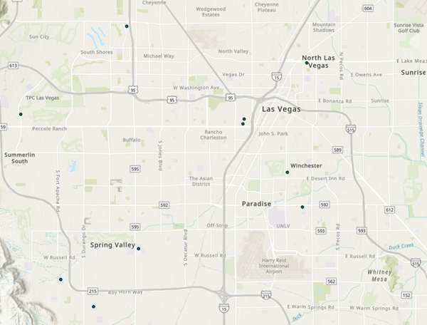

新图层将出现在地图中。
地图将

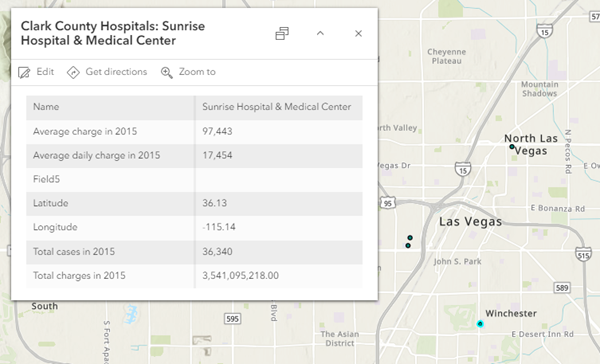

.csv文件中列出的医院位置显示为点。 每个医院均被视为图层中的一个要素。 您还可以查看地图上要素的弹出窗口,以访问描述性信息或数据的属性。在地图上,单击任意点。
将出现一个弹出窗口,其中包含图层表中有关医院的信息或属性。

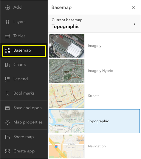

默认底图比专题地图更适合用来做参考地图。 请改为使用更简洁的底图。
在内容(深色)工具栏上,单击底图。
随即显示底图窗格。 选择地形底图。
在底图窗格中,单击浅灰色画布。
注:
根据组织的配置,您可能会看到不同的底图。 如果浅灰色画布底图不可用,请跳至下一步。

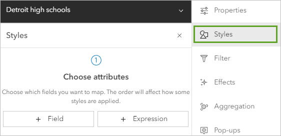

在设置(浅色)工具栏中,单击样式。
注:
如果设置工具栏不可用,请单击内容工具栏上的图层,然后单击医院图层将其选中。
随即显示样式窗格。 目前,样式仅基于数据的位置。 您将配置符号以传达位置和某一数据属性。

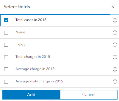

在样式窗格中,单击字段。 在选择字段菜单中,选择 Total cases in 2015,然后单击添加。

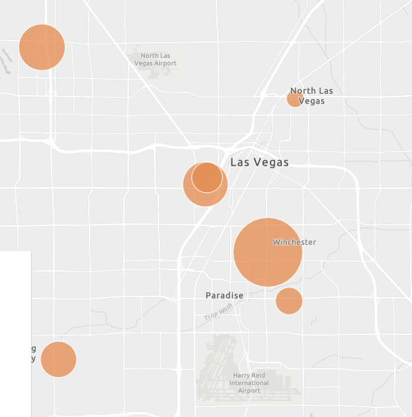

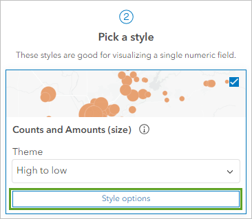

选取样式下的选项随即更新以反映适用于 Total cases in 2015 字段的选择。 选择计数和数量(大小),地图随即更新以反映此样式。 此样式揭示了数据中的一些新模式。 圆越大,则医院在 2015 年收治的患者越多。

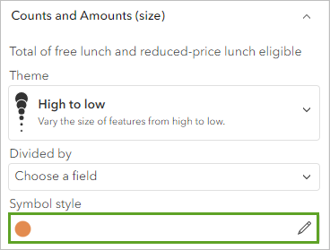

在计数和数量(大小)卡片上,单击样式选项。
在计数和数量(大小)窗格中,单击符号选项。

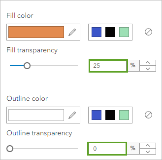

随即显示符号样式窗口。 您将调整符号的属性,这样即使在重叠时也可以看到圆圈。
将填充透明度设置为 25,将轮廓透明度设置为 0。
符号在地图上更新。 现在更容易看到重叠的圆圈。

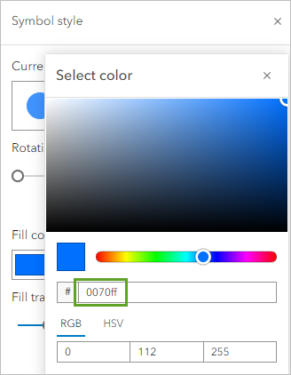

单击填充颜色。 在选择颜色窗口中,对于十六进制值,键入 0070FF。
地图符号的颜色将变为蓝色。

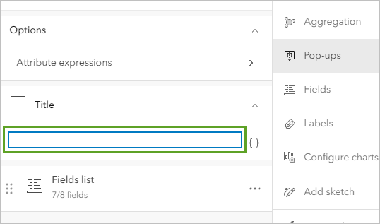

随即显示弹出窗口窗格,并将在地图上显示一个示例弹出窗口。 弹出窗口的标题包含图层名称和医院名称。
在弹出窗口窗格中,单击标题并擦除框中的文本。
标题文本将从示例弹出窗口中消失。 您将用包含相关信息的句子替换字段列表。

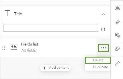

在字段列表旁,单击选项按钮,然后单击删除。

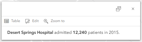

单击添加内容,然后单击文本。

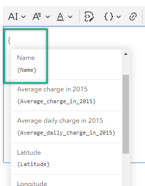

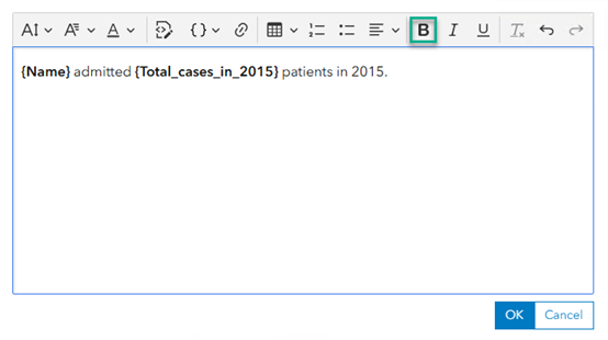

在文本编辑窗口中,键入 {。 在显示的菜单中,单击名称。
在 之后,键入 admitted patients in 2015。
可以通过在花括号内键入名称或从键入花括号时出现的列表中进行选择来添加字段。
使用工具栏上的粗体按钮为 和 添加粗体格式。
单击确定。
示例弹出窗口的字段名称已替换为所选要素的属性值。

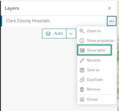

在图层窗格中,单击医院图层旁的选项按钮,然后单击显示表。
图层的表随即显示在地图下方。
查看表中的数据。 完成后关闭表格。

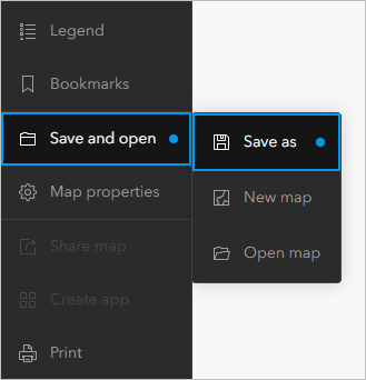

在内容(深色)工具栏上,单击保存并打开,然后单击另存为。
随即显示保存地图窗口。
在标题文本框中,键入 Hospitals in Clark County, Nevada
或者,输入以逗号分隔的标签术语和地图的摘要。
单击保存。

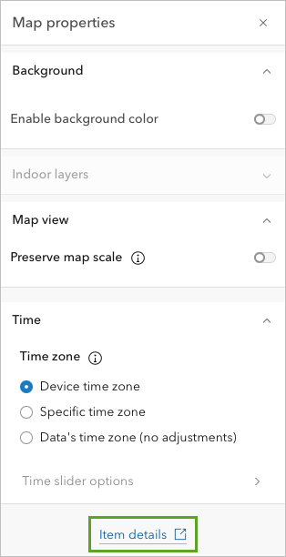

在内容(深色)工具栏上,单击地图属性。 在地图属性窗格中,单击项目详细信息。
地图的项目页面随即会在新窗口中打开。 项目详细信息缺少应该在共享地图之前填写的重要属性和描述性信息。 例如,您应该提供数据提供者的名单。

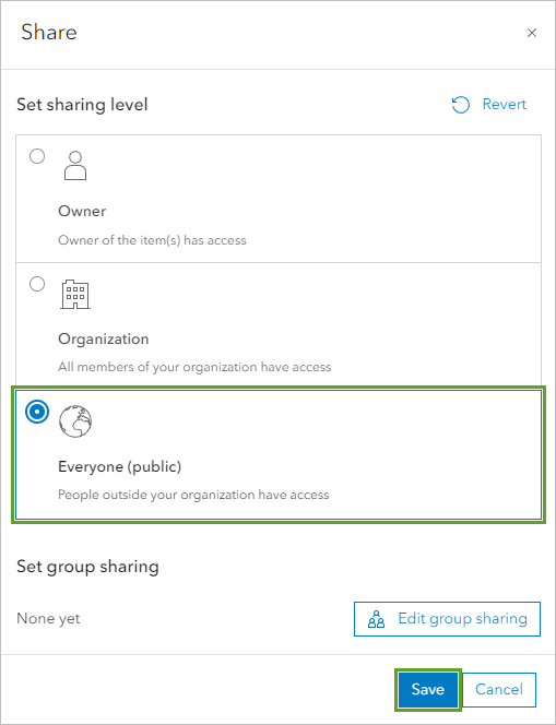

在 Map Viewer 中,单击内容(深色)工具栏上的共享地图
。在共享窗口中,选择所有人(公共),然后单击保存。
随即出现检查共享窗口。 您必须为图层和地图设置共享级别。
在检查共享窗口中,单击更新共享。
