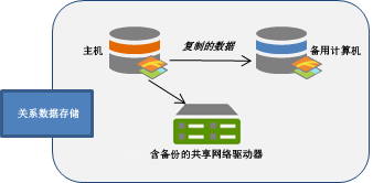

关系存储始终以主-备用模式部署。 安装 ArcGIS Data Store 并创建关系存储的第一台计算机是主关系存储计算机。 您可以在同一个 GIS Server 站点安装和配置另一个关系存储,使第二个关系存储计算机成为备用计算机。 托管要素图层数据从主机复制到备用计算机。
数据将从主计算机复制到备用计算机。

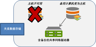

如果主机不可用(例如,如果主计算机发生故障、断电或断开网络连接),备用计算机将提升为主机。 您只会在一段时间内不能使用托管要素图层数据,通常,备用计算机要花费几分钟时间来接替主机。 在备用计算机成为主关系存储计算机后,它会将备份文件发送到与先前主机相同的位置。
当无法访问主机时,备用计算机才会成为主机。
如果您可以解决先前主机的问题(例如,如果未连接计算机插头,但是您将它连接回去,或者计算机暂时断开网络连接,但是稍后又恢复了网络连接),先前主机会成为关系存储的备用计算机。
如果您无法纠正问题(例如,计算机崩溃且无法恢复),请使用 removemachine 实用程序取消注册故障计算机。 配置一台新的关系存储计算机作为备用计算机。

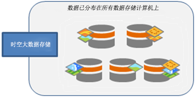

时空大数据存储始终以集群模式部署。 您可以在多台计算机上安装 ArcGIS Data Store,在每台计算机上创建时空大数据存储,并将每个数据存储都注册到同一个托管 GIS Server 站点。
将至少在两台注册到相同托管服务器的时空大数据存储计算机上复制时空大数据存储中的数据。
包含五台计算机的时空大数据存储

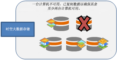

如果任何一台计算机发生故障,数据仍然存在于至少另一台计算机上。 数据存储将数据复制到仍可正常使用的另一台计算机上。
一台计算机发生故障;数据移至其余计算机。
如果计算机重新上线,它将重新加入集群并重新平衡数据。

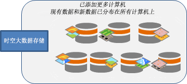

如果故障计算机无法恢复,您可以在多台计算机上安装 ArcGIS Data Store,并创建注册到相同托管 GIS Server 站点的时空大数据存储。 在此示例中,添加了三台计算机:一台用于替代故障计算机,其他两台用于容纳增加的托管时空要素图层。 数据将在全部七台计算机上重新平衡。 并将分配新发布的时空要素图层的数据。
向时空大数据存储添加计算机,数据将重新分配

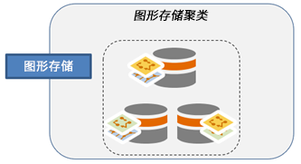

自 ArcGIS Data Store 11.5 版本起,图存储可包含一台计算机(单实例)或三台计算机(集群)。 如果您需要高度可用的图存储,请配置包含三台计算机的图存储。
默认情况下,当您安装 ArcGIS Data Store 并创建图存储时,它是在单实例模式下创建的,但您也可以在集群模式下部署。 在集群模式下部署时,您必须安装和配置具有相同托管 GIS Server 站点的另外两个图存储计算机。 只有当图存储包含三台计算机时,它才能够发挥作用。
当您以集群模式部署时,托管的知识图谱将在三台计算机中的两台上复制,以实现高可用性。 托管服务器还会查询所有三台计算机,从而提高查询性能。
数据分布在图存储集群中的三台计算机上。
