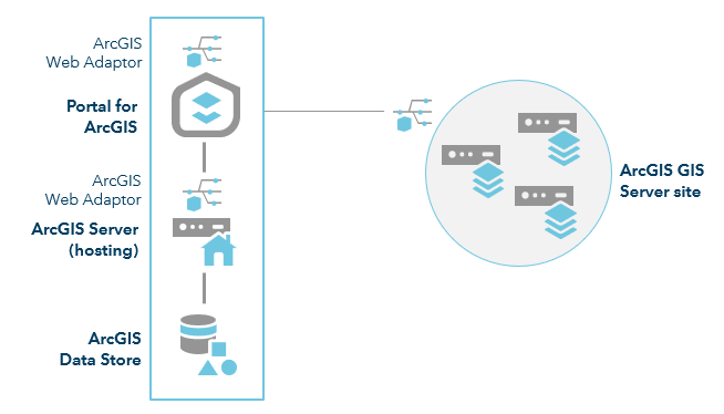

许多组织将这些功能分到两个不同的 ArcGIS Server 站点中,以提高其部署的性能。
在此配置中,会将一个额外的三机 ArcGIS GIS Server 站点与 ArcGIS Enterprise 联合。 此附加站点为您的用户提供专用映射和可视化功能。 每个站点中的计算机数量将由您对容量和高可用性的需求决定。
具有其他 GIS 服务器的 ArcGIS Enterprise
ArcGIS GIS Server 站点中的每台计算机都需要至少 8 GB 的内存,根据发布的服务数量及其使用模式,可能需要更多内存。

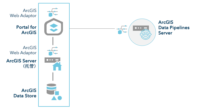

ArcGIS Data Pipelines Server
ArcGIS Data Pipelines Server 是一种无代码的可视化数据工程功能,可以轻松准备和集成用于制图和分析工作流的数据。
具有 Data Pipelines Server 的 ArcGIS Enterprise
要容纳许多数据管道作者,或为每个作者提供更多运行数据管道的资源,您可以将其他计算机加入 ArcGIS Data Pipelines Server 站点。

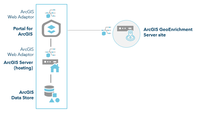

ArcGIS GeoEnrichment Server
ArcGIS GeoEnrichment Server 随 ArcGIS Business Analyst Enterprise 提供,这是一个软件解决方案包,结合了人口统计、生活方式、行为和支出数据与位置驱动的分析功能。 您可以使用地图、信息图表和分析来制定市场规划、选址和客户定位决策。
具有 GeoEnrichment Server 的 ArcGIS Enterprise

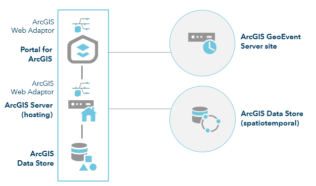

ArcGIS GeoEvent Server 支持传感器网络中基于事件的实时数据流,无论该数据流是静态的、移动的,还是物联网 (IoT),都将作为数据源整合到您的企业级 GIS 中。
所部署 ArcGIS GeoEvent Server 实例的理想数量和配置完全取决于您的数据流或流 - 它们的事件速度和每个事件的数据大小。 如果事件数据大小只包含一些数据字段和一个点,则 ArcGIS GeoEvent Server 的单个实例每秒可以处理数量高达 6,000 个事件的数据流。 如果每个事件包含数十个数据字段和一个多边的面,则在相同的硬件和软件配置下,可能每秒仅能处理 2,000 个事件。 整合到事件处理工作流中的处理器的类型和数量也会影响您每秒可处理的事件记录的数量。
建议的最低设置包括:在一台或多台计算机上安装和配置的基础 ArcGIS Enterprise 部署、在第二台计算机上配置的 ArcGIS Data Store,以及在第三台计算机上部署的 ArcGIS GeoEvent Server 站点。
注:
集成三节点时空大数据存储可以实现对 ArcGIS GeoEvent Server 处理的事件数据进行高速大容量存档。 ArcGIS Data Store 中的关系存储类型每秒可处理事件量低于 200 个的数据流。
具有 GeoEvent Server 的 ArcGIS Enterprise
支持在现有基础 ArcGIS Enterprise 计算机上部署和许可 ArcGIS GeoEvent Server 的更为精简的设置。 但是,系统架构师应该了解 ArcGIS GIS Server 与 ArcGIS GeoEvent Server 之间的系统资源共享的含义,然后再将此等解决方案移动到生产中。

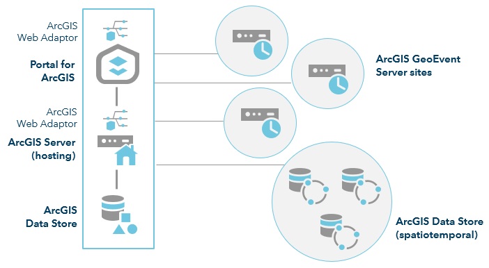

如果您的实时传感器网络包含多个数据流,且每个数据流都包含中等事件量和速度,则请配置多台单机 ArcGIS GeoEvent Server 站点,每台都专用于特定的实时数据流。 下图描述了这样一种配置:三个独立的 ArcGIS GeoEvent Server 实例,每个都有其各自的 ArcGIS Server 站点。
具有三个 GeoEvent Server 站点的 ArcGIS Enterprise
除了三个独立 ArcGIS GeoEvent Server 实例之外,以上配置还说明了注册到托管服务器的三节点时空大数据存储。 在此方案中,已按相同比例对 GeoEvent Server 和时空大数据存储进行了扩展;但是,这并非要求。 例如,您的部署可能包含三个 GeoEvent Server 实例以及一个四节点时空大数据存储。
注:
GeoEvent Server 站点未配置 Web Adaptor。
当分发传感器数据进行处理时,第三方技术可用于支持负载均衡。 但是,通常无法通过负载均衡器来支持系统管理。

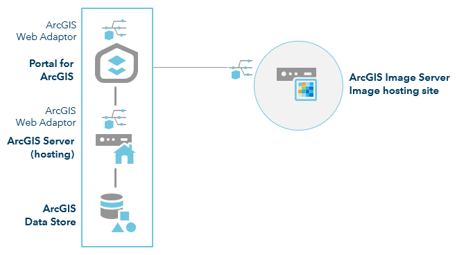

ArcGIS Image Server 提供两个主要功能:来自镶嵌数据集的动态影像服务和使用分布式处理的栅格分析。
如果仅使用动态影像服务,则推荐的部署模式是将专用 ArcGIS Image Server 站点添加到基础 ArcGIS Enterprise 部署。
具有 Image Server 的 ArcGIS Enterprise
您还可以根据需要将其他 ArcGIS Image Server 站点联合到此部署模式。

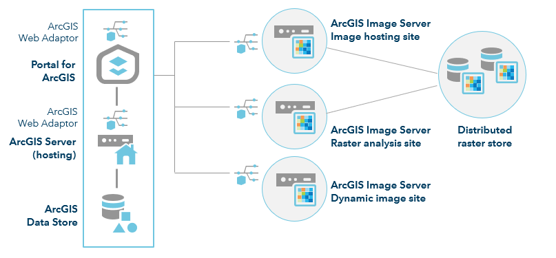

对于将在大型数据集上定期执行栅格分析的部署,要确保动态影像服务不受负面影响,应该将单独的站点用于栅格分析和动态影像服务。
具有栅格分析部署的 ArcGIS Enterprise
在此类部署模式中,必须至少为每台计算机分配 8 GB RAM。
注:
只能有一个 ArcGIS Image Server 站点专用于 ArcGIS Enterprise 部署中的栅格分析。 可以通过添加更多 RAM 或其他计算机来改变该站点的规模。

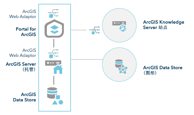

ArcGIS Knowledge Server
ArcGIS Knowledge Server 角色使 ArcGIS Enterprise 能够使用知识图谱图层对实体之间的关系进行建模。
要将 ArcGIS Knowledge Server 站点与您的基础 ArcGIS Enterprise 部署联合,您还必须添加一个配置为图谱数据存储的 ArcGIS Data Store,且该存储需安装在独立的计算机上。
带有单机 ArcGIS Knowledge Server 站点和图存储的 ArcGIS Enterprise

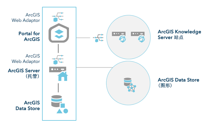

根据您将在知识图谱图层上运行的分析的复杂性和数量,您可能需要向 ArcGIS Knowledge Server 站点添加机器以提高分析速度。 下图说明了这种部署模式,并包括一个两台机器的 ArcGIS Knowledge Server 站点。
ArcGIS Knowledge Server 站点中的两台计算机

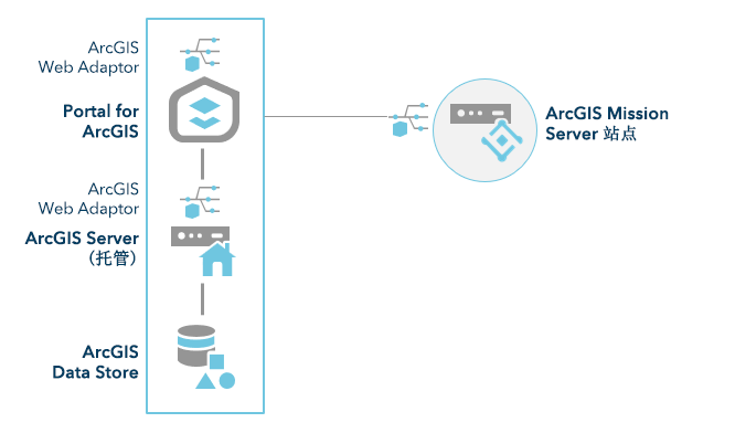

ArcGIS Mission Server
ArcGIS Mission Server 提供处理功能,促进现场实时更新与指挥中心之间的沟通,从而简化任务管理并为决策提供信息。
具有 Mission Server 的 ArcGIS Enterprise - 单机站点

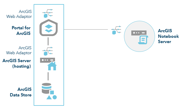

ArcGIS Notebook Server
ArcGIS Notebook Server 是一个与 ArcGIS Enterprise 集成的完整数据科学平台。
ArcGIS Notebook Server 使您的 ArcGIS Enterprise 部署能够托管和运行 ArcGIS Notebooks。 使用 Python 编程语言可以执行空间分析、制定数据科学和机器学习工作流、管理 GIS 数据和内容以及自动化 ArcGIS Enterprise 管理任务。
ArcGIS Notebook Server 站点已进行配置并与 ArcGIS Enterprise 部署联合。 每个 ArcGIS Notebook Server 站点都会部署并配置一个 ArcGIS Web Adaptor 实例。
具有 Notebook Server(单机站点)的 ArcGIS Enterprise

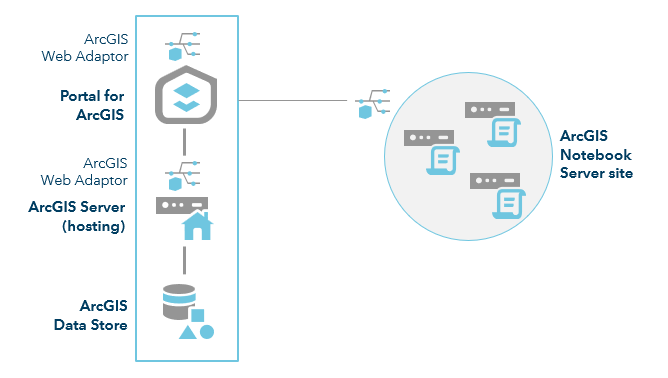

ArcGIS Notebook Server 可以使用容器(虚拟化操作系统)为每个笔记本创建者提供孤立的工作环境和计算机内的计算资源。 为了分配和维护这些容器,ArcGIS Notebook Server 与 Docker 容器软件配合使用。 为了使 ArcGIS Notebook Server 正常运行,必须在同一台计算机上安装并配置 Docker Engine。 设置 Docker Engine 的完整步骤包含在 ArcGIS Notebook Server 安装指南中。
要容纳大量笔记本创建者或为每个创建者提供更大的容器化工作区,您可将多台计算机连接到 ArcGIS Notebook Server 站点。
具有 Notebook Server(三机站点)的 ArcGIS Enterprise

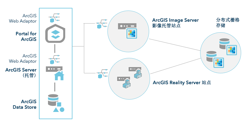

ArcGIS Reality Server (beta)
ArcGIS Reality Server (beta) 提供分布式计算和存储系统,为大量无人机、数字航空和卫星影像提供实景映射功能。
具有 Reality Server 的 ArcGIS Enterprise
ArcGIS Reality Server 站点已进行配置并与 ArcGIS Enterprise 基础部署联合。 建议的部署模式包括专用图像托管服务器站点和多机 ArcGIS Reality Server 站点。 两个站点都需要栅格存储来存储处理后的输出。 此模式中的工作负载分离可确保实景映射处理资源不会与影像服务托管竞争,从而最大限度地提高两种功能的效率。

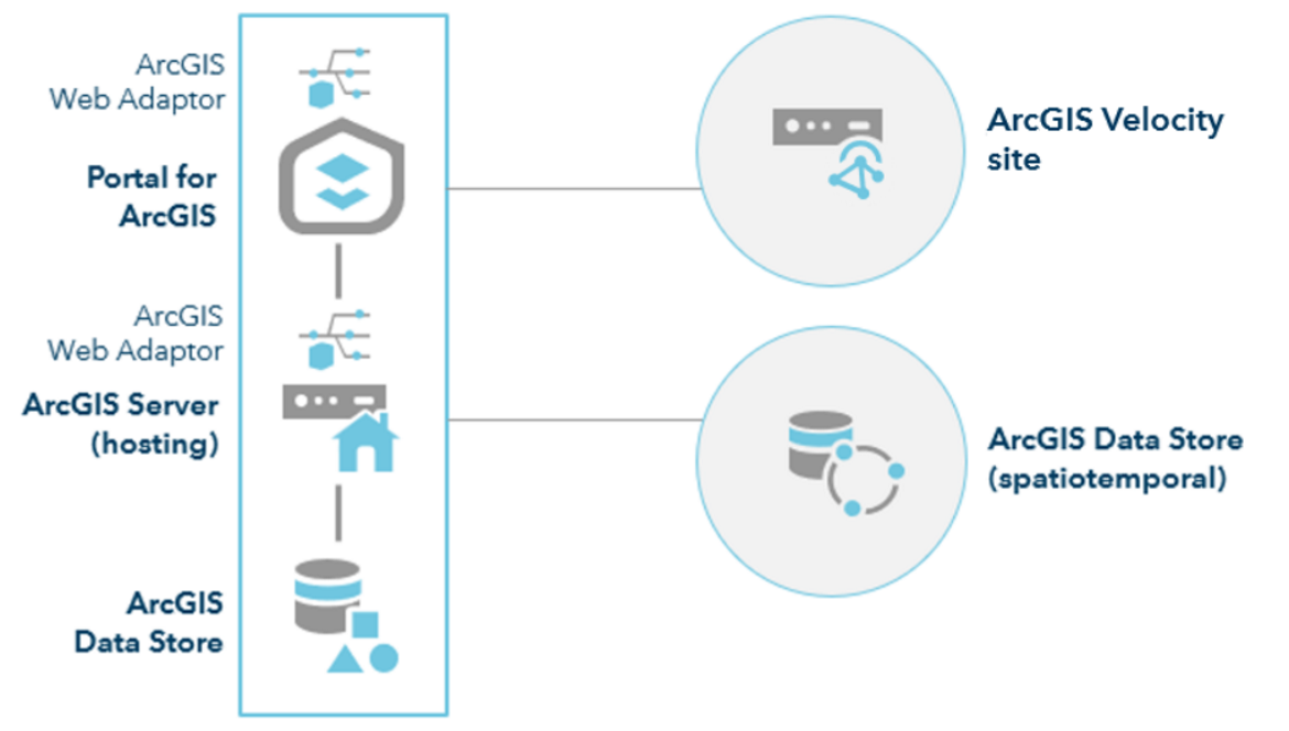

ArcGIS Velocity Server
ArcGIS Velocity 是 ArcGIS Enterprise 的实时处理与分析功能。 借助该产品,您可以导入、可视化、分析、存储和使用来自物联网 (IoT) 传感器的数据。 此外,该产品还可对高速事件数据进行过滤、处理并将其发送到多个目的地,这样便可与几乎所有类型的数据流建立连接,并在发生指定情况时自动提醒工作人员。 您还可以设计分析模型来处理大量数据,并深入了解模式、趋势和异常情况。
具有 Velocity Server 的 ArcGIS Enterprise - 单机站点

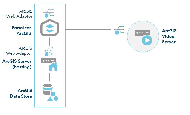

ArcGIS Video Server
ArcGIS Video Server 允许您将视频作为具有地理空间和时间上下文的已启用 Web 视频服务进行索引、搜索、发布和流式传输。 它会向 ArcGIS Excalibur 等客户端应用程序提供视频服务,以播放带地图遥测的地理空间视频、流式传输实时视频来获得近乎实时的见解以及执行视频分析。
ArcGIS Video Server 站点已进行配置并与 ArcGIS Enterprise 基础部署联合。 每个 ArcGIS Video Server 站点都会部署并配置一个 ArcGIS Web Adaptor 实例。 ArcGIS Video Server 可以安装在自己的计算机上,也可以与托管服务器安装在同一台计算机上。 对 ArcGIS Video Server 站点进行联合后,可指定其作 Video Server 角色。
具有 Video Server(单机站点)的 ArcGIS Enterprise

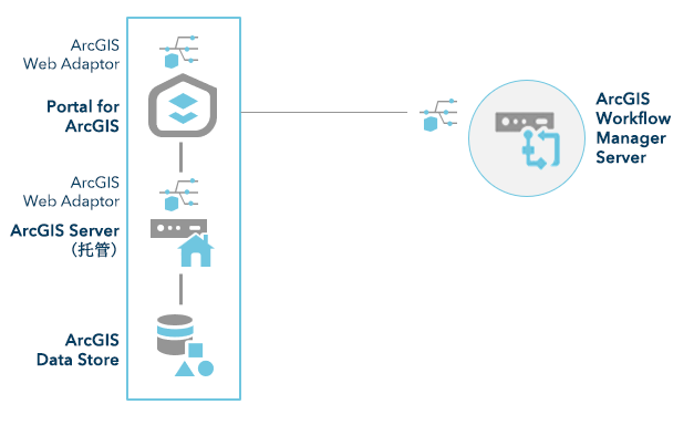

ArcGIS Workflow Manager Server
ArcGIS Workflow Manager Server 是一个可扩展的工作流管理系统,可自动执行并简化组织中执行和管理 GIS 及非 GIS 工作的多个环节。 包含与 ArcGIS Enterprise 集成的 Web 应用程序。
ArcGIS Workflow Manager Server 站点已进行配置并与 ArcGIS Enterprise 部署联合。 ArcGIS Workflow Manager Server 站点会部署并配置一个 ArcGIS Web Adaptor 实例。 ArcGIS Workflow Manager Server 可以安装在自己的计算机上,也可以与托管服务器安装在同一台计算机上。
具有 Workflow Manager Server(单机站点)的 ArcGIS Enterprise
