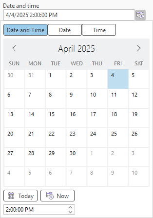

日期
日期数据类型的默认控件支持日期和时间值、仅日期值和仅时间值。 单击选择日期和时间按钮 日期 后,该控件显示如下:
“默认日期”控件

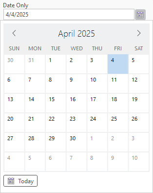

若要支持仅接受日期的参数,请使用值为 {499BF343-569C-4B2B-864B-742C602C33FE} 的 controlCLSID。 单击选择日期按钮 仅日期 后,该控件显示如下:
“仅日期”控件
