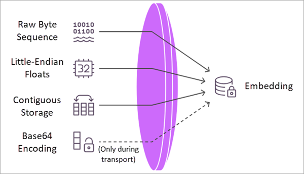

ArcGIS 工作流中的嵌入以固定精度数值矢量的形式保留并存储在名为 Embedding 的地理数据库二进制大型对象 (BLOB) 字段中。 制图表达紧凑、高效且与平台无关,并经过优化可跨运行时和编程语言实现高性能读取/写入/查询操作。
嵌入存储格式
嵌入存储为连续的小端 IEEE-754 32 位浮点 (Float32) 值,无标头、分隔符或元数据。 每个元素恰好占据 4 个字节。
嵌入的存储方式
概念制图表达
嵌入在逻辑上是一个数值矢量。
E = [e0, e1, e2, …, e(D-1)]
在磁盘上,嵌入以原始字节序列的形式存储。
[e0] [e1] [e2] ... [e(D-1)]
每个模型的嵌入维度 D 固定。
Expected payload size = D * 4 bytes
通过 REST 和 JSON 传输
当嵌入必须遍历纯文本通道(例如,JSON 有效负载或 ArcGIS 要素服务 REST API),相同二进制有效负载将以 Base64 编码字符串的形式传输。 存储的地理数据库值保留原始二进制,二进制布局不变。
