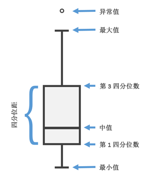

箱形图允许您通过其四分位数来显示和比较数值的分布与集中趋势。 四分位数是基于五个关键值(最小值、第一四分位数、中值、第三四分位数和最大值)将数值分为四个相等组的方法。 箱形图使用百分位数计算来确定四分位数值。 例如,第一个四分位数等于第 25 百分位数。
下图的方框部分显示数据值中间 50% 的数据,也称为四分位距 (IQR)。 描绘数据值中值的线,将方框一分为二。 IQR 可表明一组值的差异。 IQR 较大,表示值散布的范围较大;而 IQR 较小,则表示大多数值都落在中心附近。 箱形图还可显示介于须线或线内但延伸到方框外的最小和最大数据值以及异常值,即超出须线的点(视情况而定)。 异常值定义为 1.5 倍于低于第一四分位数或高于第三四分位数的 IQR 的值。
箱形图逻辑示意图

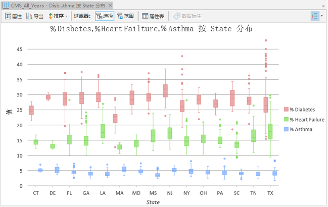

使用以下设置创建箱形图,按州比较不同慢性疾病的分布和差异:
  • 数值字段 - % Diabetes、% Asthma % Heart Failure
  • 类别 -State
此箱形图按州比较不同慢性疾病的分布和差异
