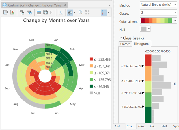

使用分类配色方案对条柱进行符号化。 颜色分类方法、类数目和配色方案可在图表属性窗格的数据选项卡上进行调整。
数据时钟分类直方图

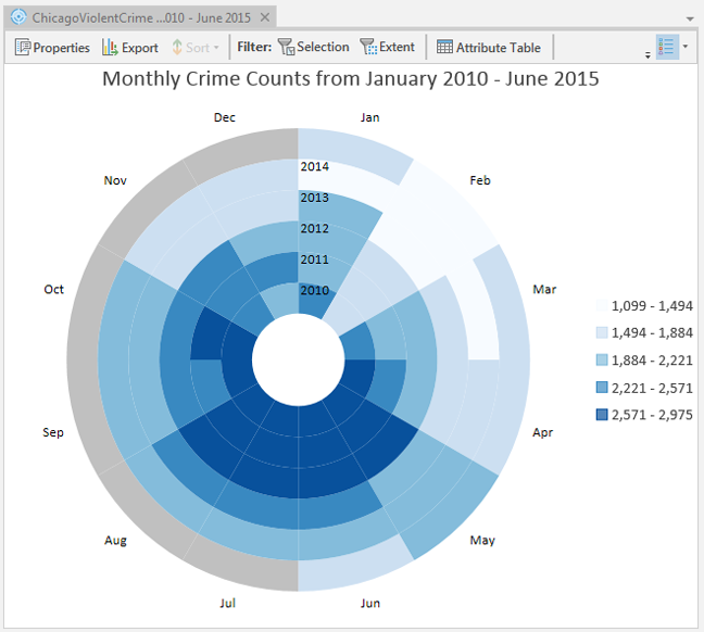

创建数据时钟,将 2010 年 1 月到 2015 年 6 月芝加哥的犯罪趋势和季节进行可视化。
  • 日期 -Date
  • 环 - 年份
  • 楔形 - 月份
  • 聚合 - 计数
数据时钟显示了 2010 年 1 月至 2015 年 6 月芝加哥暴力犯罪的每月趋势
