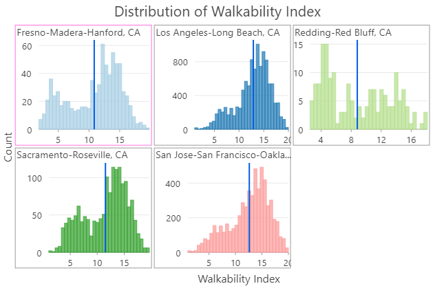

或者,如果设置单一数值变量,则可以使用分割依据下拉菜单根据字段中的唯一类别数将直方图分割成多个系列。 例如,当显示与住房价格相关的数据集的直方图时,数值控件设置为售价以查看城市中住房价格的分布。 将分割依据控件设置为街区会将直方图分割为 N 个系列,其中 N 是唯一邻域值的数量。 多系列直方图会显示 N 个迷你图表,每个图表代表一个唯一街区值,因此可以在分割依据值之间比较住房价格分布。
注:
具有多个唯一值的类别字段不适用于将字段分割成多个系列。
多系列直方图只能使用一种格网布局显示。 图表属性窗格的数据选项卡上显示的统计数据对应选定迷你图表的汇总值。 要自定义格网图表布局的尺寸,可在图表属性窗格的系列选项卡上设置每行的迷你图表值。 例如,将每行的迷你图表设置为 3 将每行最多显示 3 个图表 - 格网中的总行数由图表中的系列数决定。 选中显示预览图表复选框可通过选择一个图表以在较大的预览图表中查看来详细地动态探索每个迷你图表。

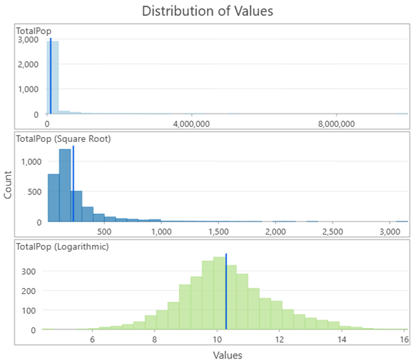

对数变换
对数变换通常用于呈正偏分布的数据,其中有些值非常大。 如果这些大值位于数据集中,对数变换有助于使方差更加恒定并会归一化数据。
例如,以下第一个图表中的正偏分布使用第二个图表中的对数变换转换为正态分布:
两个人口图表

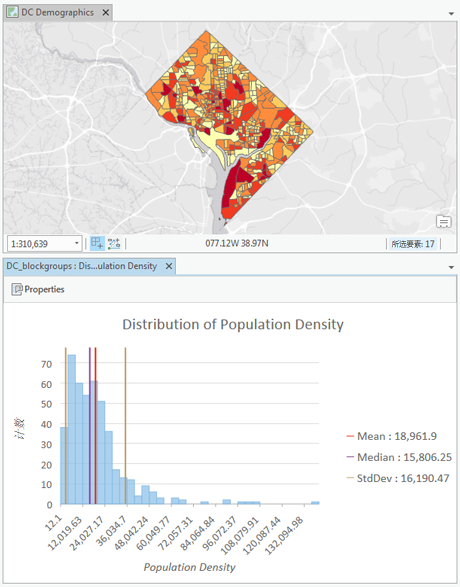

以下直方图使用以下设置显示了整个华盛顿特区人口普查区块组的人口密度分布:
  • 数字 - Population Density
人口密度直方图
