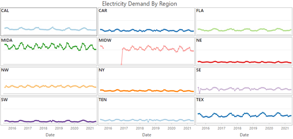

多个系列
可以在同一图表中显示多条线或多个系列以比较趋势。
可以通过添加多个数值字段或通过设置分割依据类别字段,创建多系列折线图。
当添加多个数值字段时,将绘制一条线以显示每个数值字段的变化。 例如,在犯罪事件数据集中,使用总和聚合方法和两个数值字段(PropertyLoss 和 TotalDamage)按两周间隔对日期字段进行分组。 生成的图表将显示两条线,一条表示各两周间隔内 PropertyLoss 的总和,另一条表示各两周间隔内 TotalDamage 的总和。
还可以使用类别字段将折线图分割成多个系列。 例如,在犯罪事件数据集中,采用计数聚合方法和 CrimeType 分割依据字段按两周间隔对日期字段进行图格组合。 系列表将使用各个唯一的 CrimeType 值(Theft、Vandalism 或 Arson)进行填充,并且生成的图表将显示三条线,每条线表示各两周间隔内发生的该类犯罪事件的总数。
注:
如果添加了多个数值字段,则无法应用分割依据类别。
注:
具有多个唯一值的类别字段不适用于将字段分割成多个系列。
显示多个系列
在系列选项卡中使用显示多个系列为选项选择如何比较系列。
  • 单一图表 单一图表 - 所有系列均在相同的图形区域中绘制,每个系列颜色唯一。 此选项最适合比较系列间的趋势和值。
  • 堆叠面积图 堆叠面积图 - 系列堆叠以显示每个系列对总数的贡献情况。 要了解总数以及每个系列的贡献情况,建议使用此选项。
  • 100% 堆叠面积图 100% 堆叠面积图 - 系列叠加使 x 轴上每个位置的总数等于 100%,强调系列间的部分与整体关系。 该选项最适合比较各系列的相对比例,而非绝对值。
  • 格网 格网图表 - 每个系列在单独的迷你图表中显示。 该选项最适合比较系列间的无重叠模式和趋势。 可使用每行迷你图表输入控制布局,并通过打开显示预览图表复选框浏览单个图表。

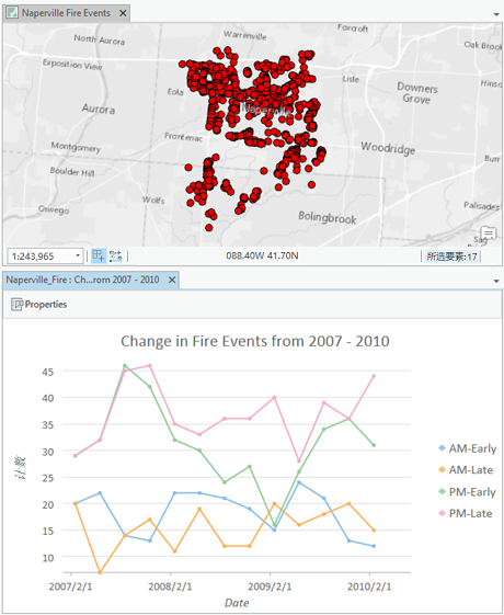

示例
使用以下设置创建一个折线图来显示 2007 到 2010 年内珀维尔的火灾趋势:
  • 日期或数值 - Date
  • 聚合 - 计数
  • 时间间隔大小 - 3 个月
  • 分割依据 - Time of day
显示 2007 到 2010 年内珀维尔火灾趋势的折线图
