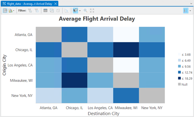

通过设置以下属性创建矩阵热点图,以标识在起始和目的城市之间平均到达延迟时间最长的航班:
  • 列 - DestCity
  • 行 - OrigCity
  • 聚合 - 平均值
  • 数字 - DelayTime
显示城市之间航班延误模式的矩阵热点图

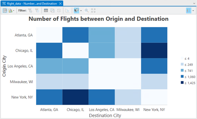

通过设置以下属性创建矩阵热点图,以标识起始和目的城市之间航班数量最多的城市:
  • 列 - DestCity。
  • 行 - OrigCity。
  • 聚合 - 计数。
  • 数字 - 保留此属性不变。
矩阵热图显示城市之间的航班计数
