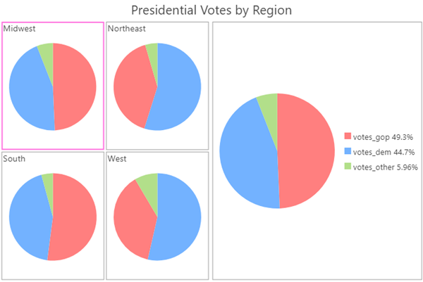

多个系列
可以通过设置分割依据字段创建多个系列的饼图。 当设置了分割依据字段时,饼图会基于字段中的唯一类别数分割为多个系列。 例如,当显示关于城市中违规停车的数据集的饼图时,类别控件设置为 ViolationType 字段以按类型查看违规的细分。 将分割依据控件设置为 Neighborhood 字段会将饼图分割为 N 个系列,其中 N 是唯一邻域值的数量。 多个系列的饼图会显示 N 个迷你图表,每个图表代表一个唯一 Neighborhood 字段值,因此可以在分割依据值之间比较所占比例的差异。
注:
具有多个唯一值的类别字段不适用于将字段分割成多个系列。
多个系列的饼图仅可以使用一种格网布局显示,可以在图表属性窗格中的系列选项卡上对其进行自定义。 您可以通过设置每行的迷你图表数字输入来自定义格网图表布局的尺寸。 例如,将每行的迷你图表设置为 3 将每行最多显示 3 个图表 - 格网中的总行数将由图表中的系列数决定。 通过选中显示预览图表复选框,您可以选择一个迷你图表以在较大的预览图表中查看,从而能够更详细地动态探索每个迷你图表。
多系列饼图

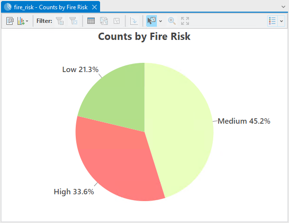

示例
创建饼图以比较宗地火灾风险的比例。
  • 类别 -Fire Risk
用于比较宗地火灾风险比例的饼图
