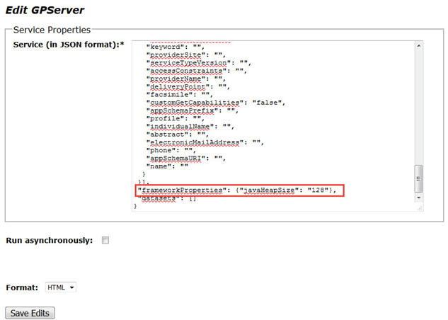

  1. 访问需要修改的地理处理服务的编辑服务属性端点。 通常为 https://organization.example.com/serverwebadaptor/admin/services/servicename.GPServer/edit。
  2. 检查现有的 frameworkProperties 部分,通常位于所有服务属性的底部附近。
    JSON 格式的服务属性示例
  3. 如果 javaHeapSize 未在 frameworkProperties 中列出,则添加 {"javaHeapSize":"128"} 示例。 如果包含 javaHeapSize,则将值增加至适当的大小。
  4. 单击保存编辑内容进行保存并结束编辑。
