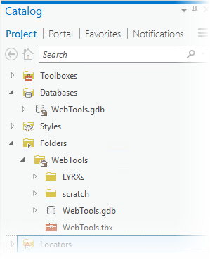

以下示例基于此工程文件夹结构:
示例工程
数据集和文件夹的相对路径

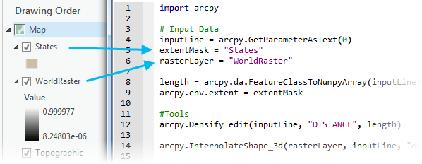

将图层引用为工程数据
将图层用作工程数据,这一并不常见的工作流可能会显著提升 Python 脚本工具的性能。 上述 Python 代码使用了要素类和图层文件的完整路径。 Web 工具运行时,必须先打开数据集,但打开数据集会导致性能损失。 在脚本中使用图层会使数据处于打开和已缓存状态,从而加快实现速度。 下图显示了如何在 Python 脚本中匹配和使用工程内容中的图层:
Python 脚本工具中使用的图层
变量(extentMask 和 rasterLayer)指向与地图中图层名称相匹配的简单字符串。 将数据共享至门户后,数据将会合并且可用于 web 工具(如果未在数据存储中进行引用),并会将对图层的引用保留在内存中。 从地图中图层到脚本中字符串的名称匹配使工具得以使用图层。
