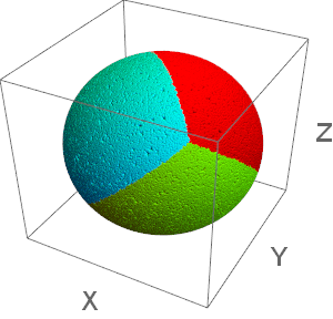

六个扇区(立方体)
六个扇区(立方体)扇区类型将 3D 空间划分为六个相等区域,并在每个扇区中独立查找相邻要素。
一个被划分为六个相等区域的球体
将球体划分为六个相等的区域(扇区)。

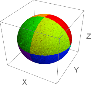

八个扇区(八面体)
八个扇区(八面体)扇区类型将 3D 空间划分为八个相等区域,并在每个扇区中独立查找相邻要素。
一个被划分为八个相等区域的球体
将球体划分为八个相等的区域(扇区)。

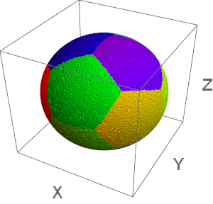

十二个扇区(十二面体)
十二个扇区(十二面体)扇区类型将 3D 空间划分为十二个相等区域,每个扇区中相邻要素独立存在。
一个被划分为十二个相等区域的球体
将球体划分为十二个相等的区域(扇区)。
