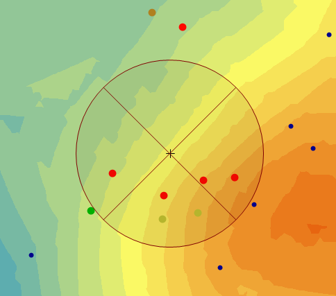

创建矩阵
克里金法方程包含在矩阵和向量中,这些矩阵和向量取决于测量样本位置与预测位置之间的空间自相关性。 自相关值来自半变异函数模型。 矩阵和向量决定了分配给搜索邻域内每个测量值的克里金权重。
进行预测
根据测量值的克里金权重,软件会计算出具有未知值的位置的预测值。
Geostatistical Analyst 预测表面
