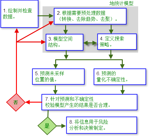

地统计工作流
与几乎所有数据驱动研究相同,第一步是仔细检查数据。这通常从映射数据集、使用可使数据集可能显示的重要特征清晰可见的分类和颜色方案开始,例如,从北向南的值的显著增加或者非特定排列方式中低值与高值的混合(可能是以某一并不显示空间相关性的比例获取数据的符号)。
第二步是构建地统计模型。根据研究的目的(即模型需要提供的信息类型)和被认为足够重要并需要纳入的数据集要素,这一过程需要几个步骤。在这一阶段,对数据集进行严密探索的期间收集到的信息和对现象的先验知识将决定模型的复杂程度和内插值的准确性,以及不确定性的度量值的准确性。在上图中,构建模型会涉及预处理数据以移除空间趋势,这些趋势是单独建模的,并在插值过程的最后一步中重新添加回去。还可能涉及变换数据,因此需要比较严格地服从高斯分布(某些方法和模型输出要求)。 由于检查数据集可以获得大量信息,因此纳入您可能拥有的对现象的认知很重要。建模器不能只依赖数据集来显示全部的重要要素;仍可以通过调整参数值将那些不显示的要素纳入到模型中,来反映预期结果。模型要尽可能地逼真,这一点很重要,以便内插值和相关的不确定性能够精确地表现实际现象。
除了预处理数据,可能还需要在数据集中为空间结构建模(空间相关性)。一些方法,如克里金法,需要使用半变异函数和协方差函数进行显式建模(请参阅 半变异函数和协方差函数 ),而其他方法,如“反距离权重”,依赖于假设的空间结构度,这一空间结构度必须由建模器基于对现象的先验知识来提供。
模型的最后一个组成部分是搜索策略。其定义了用来为未采样位置生成值的数据点的数量。也可以定义其空间配置(相对于另一个位置以及未采样位置的位置)。这两个因素都会影响内插值及其相关的不确定性。对于许多方法来说,搜索椭圆是与椭圆分割成的扇形的数量以及从每个分区中获取的用来进行预测的点的数量一起定义的(请参阅 搜索邻域 )。
在完成模型定义之后,该模型可以与数据集结合使用来生成感兴趣区域内所有未采样位置的内插值。输出通常是显示正在建模的变量的值的地图。可以在这一步对异常值效果进行研究,因为其可能会更改模型的参数值,从而更改内插地图。根据插值方法,同一个模型也可以用来生成内插值的不确定性的度量值。不是所有的模型都具有这一功能,因此在开始时定义需要的不确定性度量值很重要。这会确定哪一个模型合适(请参阅 分类树 )。
与所有建模尝试相同,模型的输出应该经过检查,即确保内插值和相关的不确定性的度量值是合理的并与预期相匹配。
构建并调整好模型并检查其输出之后,结果便可以用于风险分析和做出决策。
