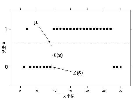

在下图中,已使用了解阈值中显示的阈值将数据转换为二进制值。
阈值
观察到的二进制数据由空心方块指示。 所有指示变量的未知平均值以虚线表示,即 µ。 可以与普通克里金法进行比较。 与普通克里金法一样,假设 ε(s) 自动相关。 请注意,由于指示变量为 0 或 1,因此插值将介于 0 到 1 之间,并且指示克里金法的预测可以解释为变量为 1 或者属于 1 指示的类的概率。 如果使用阈值来创建指示变量,则生成的插值地图将显示超过(或低于)阈值的概率。
