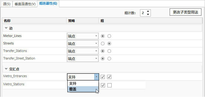

设置交汇点的遵从连通性策略
例如,与公交车站连接的公交线路具有端点连通性策略,但是通常,您希望将公交车站置于中间折点处。 要达到这一目的,您必须设置交汇点策略以覆盖将交汇点连接到给定边这一默认行为。
要根据边源连通性策略覆盖在端点或折点处形成的交汇点的默认行为,请将交汇点源的连通性设置为 覆盖 。 默认情况下,将遵从边连通性策略。
覆盖连通性的交汇点
设置交汇点的覆盖连通性策略

  2. 单击 源设置 > 组连通性 。
  3. 要修改源的策略,请单击源的 策略 列,然后从下拉列表中选择策略。
    边源连通性可设置为 终点 或 任何折点 。 可以将交汇点源设置为 遵从 或 覆盖 以分别遵从或覆盖边源的连通性策略。
    用于源的策略
  4. 在 组计数 框中,单击向上或向下箭头以增加或减少网络数据集的连通性组数,或在框中输入组计数。
  5. 单击相关组列中的按钮以向连通性组分配边源。
    每个边源只能属于一个组。
  6. 选中相关组列中的复选框以向连通性组分配交汇点。
    每个交汇点源可以属于多个组。

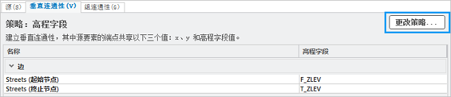

  2. 单击 源设置 > 垂直连通性 。
    将出现 垂直连通性 页面,其中显示网络当前的垂直连通性策略。
    更改垂直连通性策略
  3. 单击 更改策略 。
    更改垂直连通性策略 对话框随即出现。

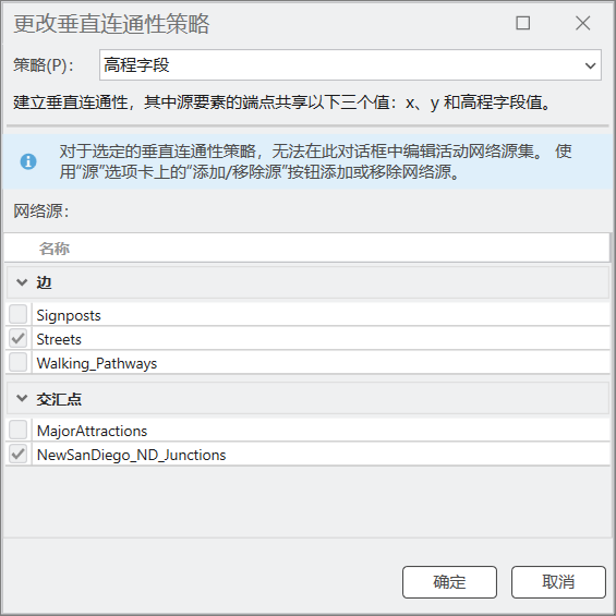

    编辑网络源的垂直连通性策略
  4. 从 策略 下拉菜单中,选择所需的高程模型。
    注:
    从 策略 下拉菜单中选择 几何值 (X,Y,Z) 时,需要考虑以下几点:
    • 包含网络数据集的要素数据集必须定义垂直坐标系。
    • 网络源必须启用 Z 值。
    • 必须在 网络源 下的 边 下至少选中一个边源。
    • 边 和 交汇点 网络源的复选框仅在 策略 设置为 几何值 (X,Y,Z) 且当前策略不是 几何值 (X,Y,Z) 时启用。
    • 当您从其他策略切换到 几何值 (X,Y,Z) 时,任何 2D 网络源(除了系统交汇点之外)都将被移除。
  5. 单击 确定 保存更改并关闭对话框。

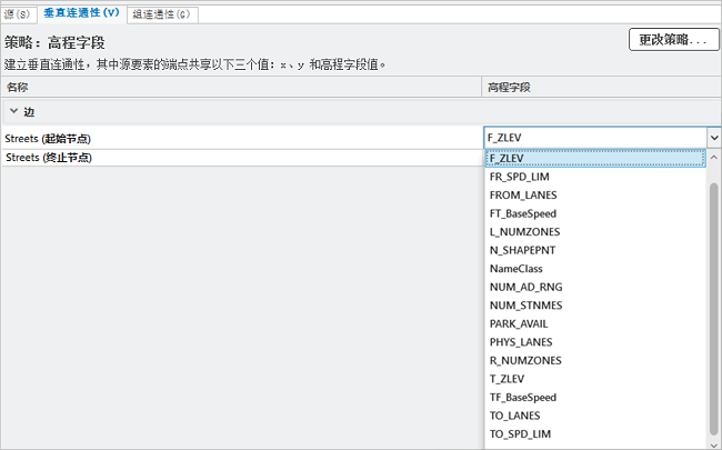

  2. 单击 源设置 > 垂直连通性 。
    将显示 垂直连通性 页面。 如果垂直连通性策略为 策略: 高程字段 ,将针对每个边源显示一个包含两行的表格,一行对应顺方向,一行对应逆方向。 可使用此表格为每个边源的每个方向设置高程字段。
  3. 单击 高程字段 列下方,然后从下拉列表中选择所需字段。
    下拉列表仅包含数据类型为整型的字段,因为高程级别以整数方式指定。 所有整数值有效;即,所选字段可以具有正数值、负数值和零值。
    高程字段选项
  4. 单击 确定 。
    对高程字段所做的更改将保存至网络数据集。
