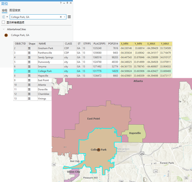

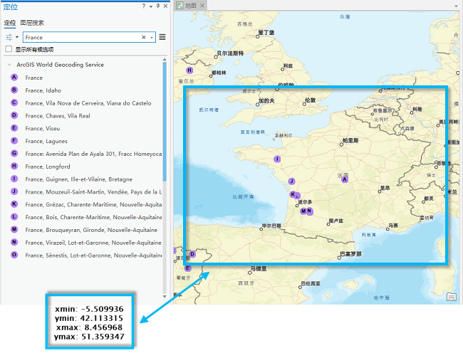

使用要素范围字段缩放结果
对用于创建定位器的点和面参考数据进行建模时,包括每个要素的范围(边界框)坐标,以便客户端应用程序可以有效地缩放以对结果进行地理编码和搜索。 如果不包括要素的边界框坐标,则地理编码结果将使用默认缩放比例,该比例可能不适用于地理编码结果。 使用 街道地址 角色创建带有线要素的定位器将使用默认缩放比例而不是要素的范围坐标返回地理编码结果。 以下四个元素定义了要素的范围。 例如 ArcGIS World Geocoding Service 包含这些预定义的值。

可使用 计算几何属性 工具创建这些字段并分配面参考数据中的值。 它们可能是经纬度坐标或在与参考数据相同的空间参考中的投影值。 可以在创建定位器时指定这些字段。

如果根据面创建定位器,并且已计算每个要素的范围坐标并用于构建定位器,预期定位器返回的范围坐标与参考数据不同。

在某些情况下,这些工具生成的边界框值并不适合某些要素。 此时,可以手动更新这些记录,以更有效地缩放至这些要素。 例如,如果搜索的国家/地区的形状因异常值岛屿而不规则,且范围与要素的边界框不一致,则可以手动调整这些边界框值,以为用户提供更好的缩放体验。
根据要素的边界框进行缩放以对结果进行地理编码。
