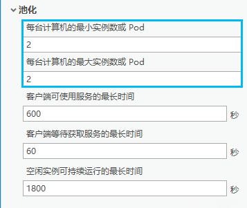

池化
展开池化部分并指定可随时在每台服务器计算机(如果连接到 ArcGIS Enterprise on Kubernetes,则为每个 pod)上运行的门户定位器的最大实例数和最小实例数。 由于服务器在客户端共享实例的方式,服务器可支持的客户端数有可能超过当前正在运行的实例数。 如果服务具有较高流量或者您计划并行处理批量地理编码作业,则必须增加实例数。
显示实例数的池化参数
注:
要确保地理编码始终可以使用最多资源,可将每台计算机或 Pod 的最小实例数和每台计算机或 Pod 的最大实例数设置为相同的值。
池化属性允许您指定门户定位器容纳用户的方式。
